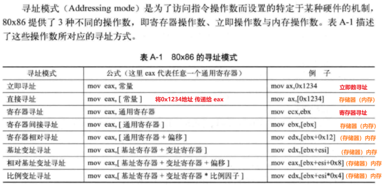

MOV 该指令将第二个操作数赋值给第一个操作数 MOV EAX, EBX 释:EBX值赋值给EAX 寻址模式cAddesingmod)是为了访问指令操作数而设置的特定于某种硬件的机制,80:86提供了3种不同的操作数,即寄器操作数,立即操作数与内操作数.表A-l描述了这些操作数所对应的寻址方式.表A-180x86的寻址模式里eax代表任意一个通用寄存器)例子寻址模式公式(这里ca)立即寻址moveax常量movax.0x1234立即数寻址直接寻址movax.[ox1234]movcax.[常量]将0x1234地址传递给eax存储器(内存)movcax,通用寄存器寄存器寻址movccx,cbx寄存器寻址movcax[通用寄存器]寄存器间接寻址movebx,[ebx]存储器(内存)edx.[ebx+0x12]寄存器相对寻址moveax[通用寄存器+偏移]mov(存储器)内存movedx.[ebxtesi]movcax[基址寄存器+变址寄存器]基址变址寻址(存储器)内存相对基址变址寻址moveax[基址寄存器+变址寄存器+偏移]moveaxebxtesi+ox8内存比例变址寻址edx.ebxtesi*ox4moveax[基址寄存器+变址寄存器比例因子内存movimage.png
mov指令用于将一个值写入某个寄存器。 mov eax, [esp+8] 这一行代码表示,先将 ESP 寄存器里面的地址加上8个字节,得到一个新的地址,然后按照这个地址在 Stack 取出数据。根据前面的步骤,可以推算出这里取出的是2,再将2写入 EAX 寄存器。 在CPU内或CPU和存储器之间传送字或字节,它传送的信息可以从寄存器到寄存器,立即数到寄存器,立即数到存储单元,从存储单元到寄存器,从寄存器到存储单元,从寄存器或存储单元到除CS外的段寄存器(注意立即数不能直接送段寄存器),从段寄存器到寄存器或存储单元。 但是注意 (1) MOV指令中的源操作数绝对不能是立即数和代码段CS寄存器; (2) MOV指令中绝对不允许在两个存储单元之间直接传送数据; (3) MOV指令中绝对不允许在两个段寄存器之间直接传送数据; (4) MOV指令不会影响标志位

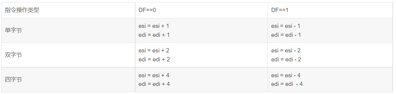

串操作指令寻址方式
  1. ds:esi保存源操数的首地址;
  2. es:edi保存目的操作数的首地址;
  3. 串操作指令执行后,会自动修改esi和edi中保存的地址,增量由所使用的指令 决定,方向由DF标志位决定。
  • STD 设置DF 位 设为1 逆向增长
  • CLD 清除DF 位 设为 0 正向增长
  • 串传送movsb<br/>movsw<br/>movsd 相当于 memcpy (内存拷贝);串传送指令是从ds:esi指向的源地址复制一定数量的字节储存到es:edi所指向的目的地址,指令执行后,esi和edi中的值会被自动修改。movsb 从ds:esi指向的源地址处复制一个字节储存到es:edi所指向的目的地址处 movsw 从ds:esi指向的源地址处复制两个字节储存到es:edi所指向的目的地址处 movsd 从ds:esi指向的源地址处复制四个字节储存到es:edi所指向的目的地址处
    串加载<br/>lodsb<br/>lodsw<br/>lodsd 相当于获取一块内存中所有数据的和;串加载指令是从ds:esi指向的地源地址处复制1或2或4字节到al或ax或eax ,指令指令执行后,esi中的值会被自动修改lodsb 从ds:esi指向的源地址处复制一个字节放到al中lodsw 从ds:esi指向的源地址处复制两个字节放到ax中lodsd 从ds:esi指向的源地址处复制四个字节放到eax中
    串送存<br/> stosb<br/>stosw<br/>stosd 相当于 memset(初始化一块内存);箱串送存指令是将al或ax或eax中的值复制到es:edi所指向的目的地址处,指令执行后,edi中的佱会被自动修改。lodsb 从ds:esi指向的源地址处复制一个字节放到al中lodsw 从ds:esi指向的源地址处复制两个字节放到ax中lodsd 从ds:esi指向的源地址处复制四个字节放到eax中
    串比较 cmpsb<br/>cmpsw<br/>cmpsd 串比较指令是将ds:esi指向的源地址处的一个字或两个字节或四个字与es:edi所指向的目的地址处的一个字节或两个字节或四个字节进行比较(实际是源串减去目的串,结果不回送,只影响标志位),如查相等,ZF被置1。指令执行后,esi和edi中的值会被自动修改cmpsb 将ds:esi指向的源地址处的一个字节与es:edi所指向的目的地址处的一个字节相比较,如果相等,ZF=1cmpsw 将ds:esi指向的源地址处的两个字节与es:edi所指向的目的地址处的两个字节相比较,如果相等,ZF=1cmpsd 将ds:esi指向的源地址处的四个字节与es:edi所指向的目的地址处的四个字节相比较,如果相等,ZF=1
    串扫描scasb<br/>scasw<br/>scasd 串扫描指令是将al或ax或eax中的值与es:edi所指向的目的地址处的一个字节或两个字节或四个字节相比较(原理和串比较相同),如果相等,ZF被置1 。指令执行后,edi中的值被自动修改。 scasb 将al中的值与es:edi所指向的目的地址处的一个字节进行比较,如果相等,ZF=1scasw 将ax中的值与es:edi所指向的目的地址处的两个字节进行比较,如果相等,ZF=1scasd 将eax中的值与es:edi所指向的目的地址处的四个字节进行比较,如果相等,ZF=1

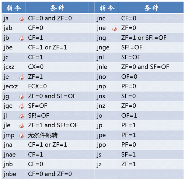

JCC指令组
所有的跳转指令都会指向程序将会跳转到的地址。
具体如下:
JMP – 无条件跳转
JE, JZ – 结果为零则跳转 ZF=1
JNE, JNZ – 结果不为零则跳转 ZF=0
JS – 结果为负则跳转 SF=1
JNS – 结果不为负则跳转 SF=0
JP, JPE – 结果中1的个数为偶数则跳转 PF=1
JNP, JNPE – 结果为1的个数为奇数则跳转
JO – 结果溢出了则跳转
JNO – 结果没有溢出则跳转
JB, JNAE – 小于则跳转 (无符号数)
JNB, JAE – 大于等于则跳转 (无符号数)
JBE, JNA – 小于等于则跳转 (无符号数)
JNBE, JA – 大于则跳转(无符号数)
JL, JNGE – 小于则跳转 (有符号数)
JNL, JGE – 大于等于则跳转 (有符号数)
JLE, JNG – 小于等于则跳转 (有符号数)
JNLE, JG – 大于则跳转(有符号数)
JMP 无条件跳转指令,即总是跳转到指定的地址
JE或者JZ 若相等则跳;如果零标志位Z不为0则跳转,即,要求操作的结果为零
JNE或JNZ 若不等则跳转;如果零标志位Z为0则跳转,即,要求操作的结果非零
JS JS EAX,ECX当比较的结果为负时将跳转,即,就是EAX小于ECX则跳转
JNS JNS EAX,ECX 这个跳转指令与JS刚好相反。当零标志位S为0的时候跳转,也就是说EAX大于ECX的时候跳转
JP或JPE 这个跳转指令是当奇偶标志位P置1的时候才会发生,也就是比较的结果中1的个数要是偶数才会跳转
JNP 或JNPE 这条指令刚好与上一条指令刚好相反,当奇偶标志位P为0的时候跳转。即结果中1的个数为奇数的时候
JO 当发生溢出时,即溢出标志位O置1的时候跳转
JNO 跟上一条指令相反,这里是当溢出标志位O为0时跳转,即溢出没有发生时
JB 第一个操作数小于第二个操作数的时候跳转
JNB 和JB指令相反,这个指令是当进位/借位标志位为0的时候跳转,也就是说,结果为正的时候跳转也就是说第二个第一个操作数大于第二个操作数的时候跳转
JBE JBE EXA,ECX这个指令是小于或者等于的时候跳转,这是判断两个标志位的,当进位/借位标志位置1或者零标志位Z置1的时候将发生跳转,也就是说,EAX要小于或者等于ECX才会发生跳转
JNBE 这个指令跟JBE刚好相反,当进位/借位标志位C与零标志位Z都为0时候才会发生跳转,
JL 这个指令当小于的时候跳转,但是与前面的JB稍微有点不同。这个指令时根据符号标志位S来决定是否跳转 JB比较两个数的时候,将它们两个都看做是正数,即认为它们是无符号数,但是JL指令要考虑符号,这就是这两条指令的主要区别
跳转条件<br/><br/><br/><br/><br/><br/><br/>a:above<br/>b: elow<br/>c: carry<br/>g:great<br/>l: less<br/>n: not<br/>z: zero<br/>e: equal img
