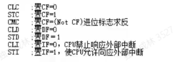

flag 一般也是由 cpu 负责的 ,一般 我们就改动 DF(控制串方向) 和 IF(中断) 和 TF 标志位(控制位 )
IF标志位是用来屏蔽中断的,一般是开着的,但是当我们修改中断向量表(内存偏移 0 ~ 400)的时候需要暂时关闭,否则可能出现修改到一半,程序跳走的情况修改指令,可通过 CLI (关) STI(开) 进行修改 ,TF 标志位 32位 汇编是才用得上,调试器里经常用,单步用的

标志位
四则运算( add sub mul div) 是需要关注标志位的,因为要确定自己的运算结果有没有出问题,有没有溢出,进位等, 加法和减法 影响除了,控制位以外的其他标志位 ,乘除法要看 具体指令,一般影响 OF 和 ZF
跳转,逻辑运算,移位,传送 ,串传送 这些基本不关注标志位
