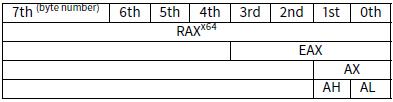

代码更短。值得注意的是编译器使用了AH寄存器-EAX寄存器8bit-15bit部分。
8086 16位CPU累加器被称为AX,包含两个8位部分-AL(低字节)和AH(高字节)。在80386下所有寄存器被扩展为32位,累加器被命名为EAX,为了保持兼容性,它的老的部分仍可以作为AX/AH/AL寄存器来访问。 因为所有的x86 CPU都兼容于16位CPU,所以老的16位操作码比32位操作码更短。”or ah,40h”指令仅复制3个字节比“or eax,04000h”需要复制5个字节甚至6个字节(如果第一个操作码不是EAX)更合理。 编译时候开启-O3并且设置regram=3生成的代码会更短。

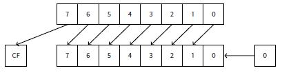

在乘以或者除以2的指数值(1,2,4,8等)时经常使用移位操作。 例如:
unsigned int f(unsigned int a)
    return a/4;
MSVC 2010: Listing 17.20: MSVC 2010
_a$ = 8                     ; size = 4
_f      PROC
        mov eax, DWORD PTR _a$[esp-4]
        shr eax, 2
        ret 0
_f ENDP
例子中的SHR(逻辑右移)指令将a值右移2位,最高两位被置0,最低2位被丢弃。实施上丢弃的两位是除法的余数。 SHR作用类似SHL只是移位方向不同。
使用十进制23很好来理解。23除以10,丢弃最后的数字(3是余数),商为2。 与此类似的是乘法。比如乘以4,仅需将数字左移2位,最低两位被置0。就像3乘以100—仅仅在最后补两个0就行了。
