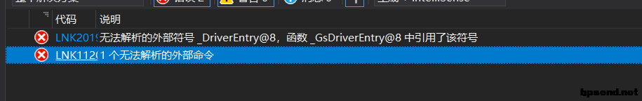

把昨天的程序改用 c++ 编译,改成 .cpp ,发现编译报错
原因是名称粉碎,因此可以直接 extern “C”声明一下这个函数 或者用 头文件(推荐)
因为 在头文件中 可以把 头文件一起包含进去

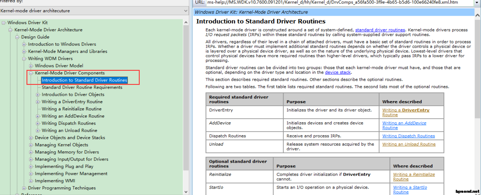

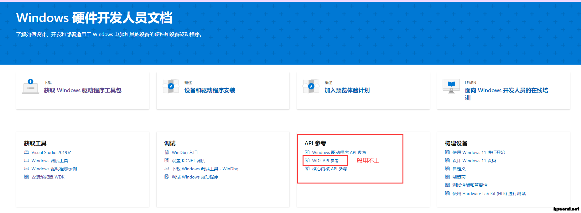

api

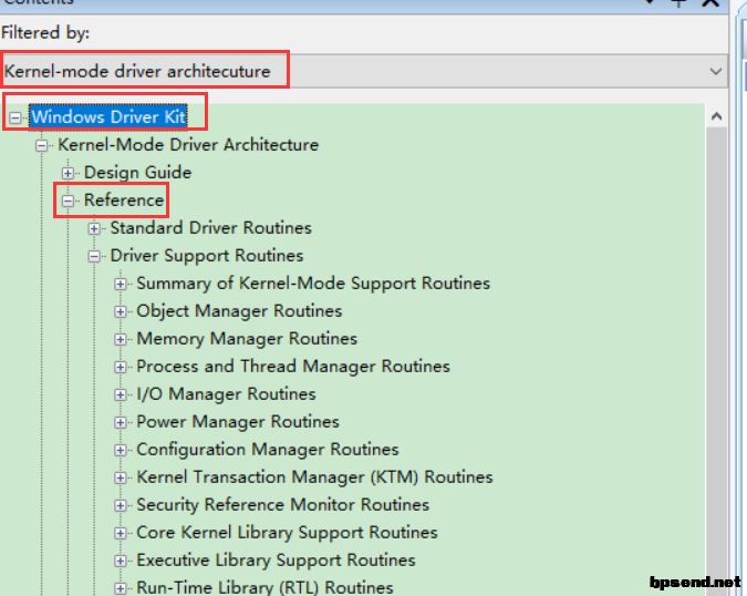

在驱动编程里面也可以面向对象编程,可以用class ,但是有很多功能是禁止的 ,例如 try catch 这是3环的机制,内核处理的方法不一样, malloc , printf ,scanf,new 等 基本的库函数 和 3环 的 api都不行 因为 内核有一套独立的内核空间,必须用微软提供的独立的内核api去申请 .操作系统会提供一套独立的 内核专用的 内核 api
Reference 里面就是所有的api

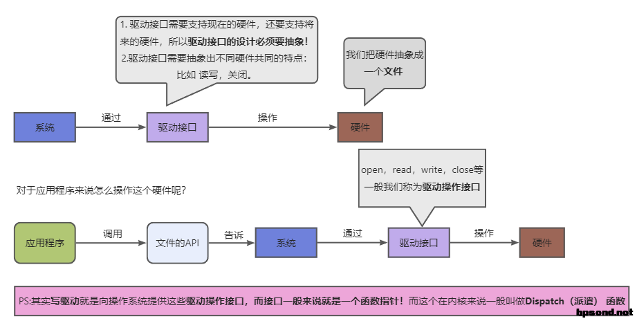

系统 =》 驱动接口 =》 硬件
因为将来的硬件我们也知道有什么,所以驱动接口必须支持现在的硬件,还要支持将来的硬件,因此驱动接口的设计就十分重要,必须抽象
驱动接口 => 抽象 =》 硬件共同的特点 => 文件
应用程序 =》 文件API => 系统 => 驱动操作接口(open read write close) Dispatch Routines =》 硬件
写驱动就是想操作系统提供 open read write close 的接口,就是文件指针,这些函数就是派遣函数
设备对象 DEVICE_OBJECT 存放 open read write close 的接口
绑定
驱动对象 DRIVER_OBJECT 虚拟出来的,当操作系统加载驱动的时候,就会创建一个驱动对象来描述加载的驱动的所有信息 DriverObject
3环程序只需要 操作设备对象 ,设备对象自然会跟驱动对象绑定

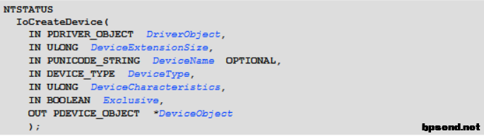

添加设备
操作系统会提供内核API 实现王操作系统添加一个设备
ms-help://MS.WDK.v10.7600.091201/Kernel_r/hh/Kernel_r/k104_1e38a631-7e65-4b4b-8d51-3150a8073511.xml.htm
最常用的就是 IoCreateDevice
参数:
  • 驱动对象 (一个驱动可以创建多个设备对象,他就会挂链表)
  • 设备口拓展大小 (驱动对象结构体有一个空指针成员,可以用来存放用户申请的地址,对结构体进行拓展,用来取代全局变量),一般定义一个结构体,也可以不用
  • 设备名字 (在内核中基本不用 3环的字符串格式char* 即不是'\0'结尾的字符串,而是用 UNICODE_STRING 结构体),名字有要求 前面必须要有 \Device\ 。而且必须唯一,不可以与其他设备相同
  • 设备种类,不能为NULL
  • 是否独占 一般是false true表示独占:该软件使用时,其他软件无法使用
  • 返回的设备对象
不用char* 是因容易字符串一处造成漏洞
内核中有些库函数还是可以用的 如: strlen strcpy但不推荐,因为不是 "\0" 结尾
windows整个操作系统是由C语言 + 汇编写的,但他整个设计用的是面向对象的思想的
内核里面基本返回值统一,这样调 api 可以统一检查 ,通过宏 NT_SUCCESS 检查
驱动卸载下次在安装将创建不了,因为名称被占用了,因此需要在upload 中 删除对象设备
#define DEVICE_NAME  L"\\Device\\CR42"
UNICODE_STRING ustrDevName;
  //ustrDevName.Length = 8;
  //ustrDevName.MaximumLength = 10;
  //ustrDevName.Buffer = L"CR42";
  RtlInitUnicodeString(&ustrDevName, DEVICE_NAME);  //该函数就是实现上面3 行代码
  PDEVICE_OBJECT pDevObj = NULL;
  NTSTATUS Status = IoCreateDevice(DriverObject,
                                   sizeof(MyDeviceExt),
                                  &ustrDevName,
                                  FILE_DEVICE_UNKNOWN,  //不知道的设备类型
                                  FILE_DEVICE_SECURE_OPEN,
                                  FALSE, //独占
                                  &pDevObj);
  if (!NT_SUCCESS(Status)) {    //检查错误
    DbgPrint("[51asm] IoCreateDevice Status:%p\n", Status);
    return Status;     //失败返回 状态码
注册派遣函数

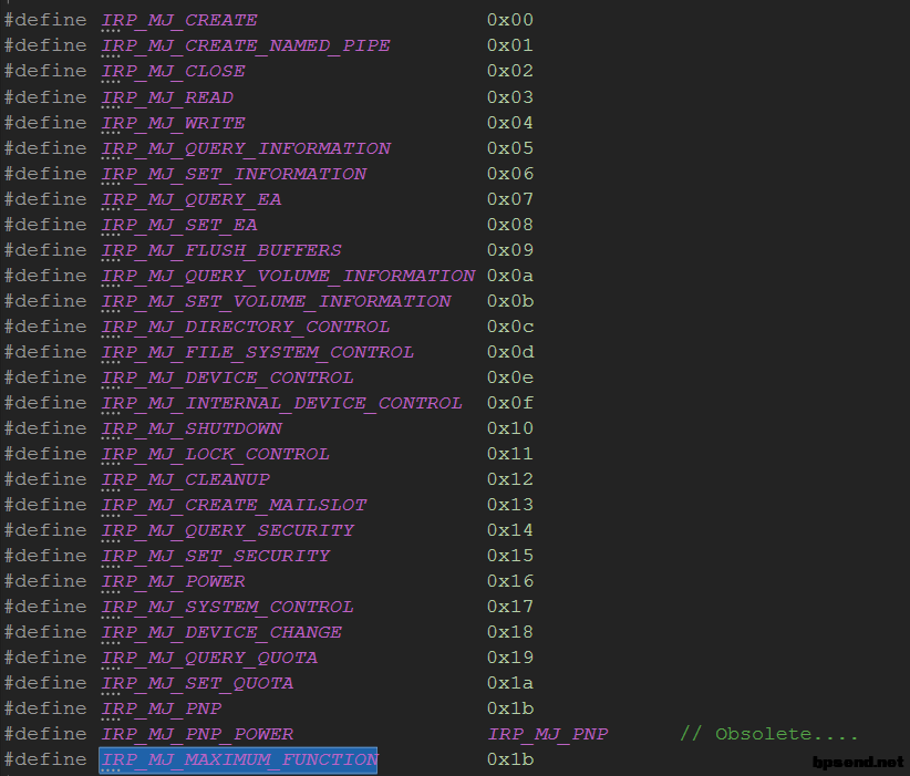

驱动对象最后一项是一个函数指针数组,我们驱动有什么功能就填什么功能,而且通过宏说明了每个下标分别放什么功能
一般对一内核驱动来说 必须提供 打开 关闭 控制 3个功能
这些函数就是派遣函数,也可以称回调函数

//3.注册派遣函数
DriverObject->MajorFunction[IRP_MJ_CREATE] = &DispatchCreate;     //打开
DriverObject->MajorFunction[IRP_MJ_CLOSE] = &DispatchClose;       //关闭
DriverObject->MajorFunction[IRP_MJ_READ] = &DispatchRead;         //读
DriverObject->MajorFunction[IRP_MJ_WRITE] = &DispatchWrite;       //写
DriverObject->MajorFunction[IRP_MJ_DEVICE_CONTROL] = &DispatchControl;  //控制

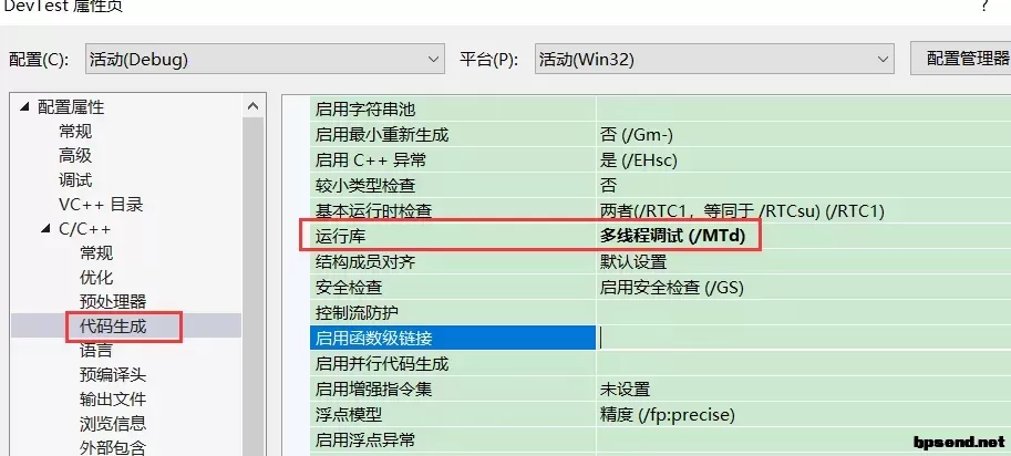

实现虚拟硬件

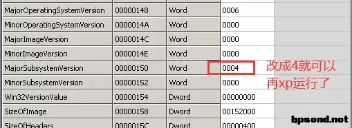

因为要在要xp上运行,所以编译成静态库 ,
然后再 PE中 把 MajorSubsystemVersion 项 改成 4 就可以了

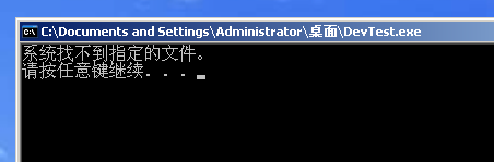

    HANDLE hFile = CreateFile("\\Device\\CR42",
        GENERIC_ALL,
        0,
        NULL,
        OPEN_EXISTING,  //驱动只能打开已存在
        FILE_ATTRIBUTE_NORMAL,
        NULL);
    if (hFile == INVALID_HANDLE_VALUE)
        DisplayErrorText();
    else {
        printf("hFile = %p\n", hFile);
    CloseHandle(hFile);
    system("pause");
运行可以看到找不到路径 ,这是权限问题
每个设备有2个 名字,其中一个名字叫 NT Device Names 还有一个叫 MS-DOS Device Names
NT Device Names 只能在内核中打开 ,3环中无法打开
MS-DOS Device Names(符号链接) , 如果要想设被3环访问,必须创建一个 符号链接,就相当于路径的一个别名。如果不想被3环访问,可以没有,而且 符号名和设备名也是唯一的,卸载的时候也要删除

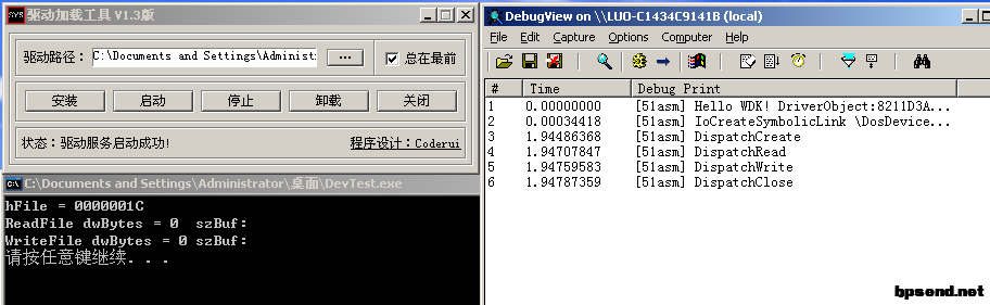

#define SYMBOL_NAME L"\\DosDevices\\CR42Virtual"//MS-DOS Device Names  创建符号链接UNICODE_STRING ustrSymbolName;RtlInitUnicodeString(&ustrSymbolName, SYMBOL_NAME);Status = IoCreateSymbolicLink(&ustrSymbolName, &ustrDevName);if (!NT_SUCCESS(Status)) {   DbgPrint("[51asm] IoCreateSymbolicLink Status:%p\n", Status);if (pDevObj != NULL)  IoDeleteDevice(pDevObj);  return Status;}DbgPrint("[51asm] IoCreateSymbolicLink %wZ OK\n", &ustrSymbolName);//删除符号链接UNICODE_STRING ustrSymbolName;RtlInitUnicodeString(&ustrSymbolName, SYMBOL_NAME);IoDeleteSymbolicLink(&ustrSymbolName);

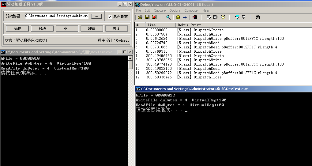

#include <stdio.h>#include <Windows.h>#include <stdlib.h>struct MyDeviceExt {    int nVirtualReg;};//显示错误信息  FormatMessagevoid DisplayErrorText(){    LPVOID lpMsgBuf;    FormatMessage(        FORMAT_MESSAGE_ALLOCATE_BUFFER |        FORMAT_MESSAGE_FROM_SYSTEM |        FORMAT_MESSAGE_IGNORE_INSERTS,        NULL,        GetLastError(),        MAKELANGID(LANG_NEUTRAL, SUBLANG_DEFAULT), // Default language        (LPTSTR)&lpMsgBuf,        0,        NULL    );    printf((LPCTSTR)lpMsgBuf);    // Free the buffer.    LocalFree(lpMsgBuf);}int main(){    HANDLE hFile = CreateFile("\\\\?\\CR42VirtualRegister",   // ?= DosDevices        GENERIC_ALL,        0,        NULL,        OPEN_EXISTING,  //驱动只能打开已存在        FILE_ATTRIBUTE_NORMAL,        NULL);    if (hFile == INVALID_HANDLE_VALUE)    {        DisplayErrorText();    }    else {        printf("hFile = %p\n", hFile);    }    CloseHandle(hFile);    system("pause");    return 0;}
测试
这样3环程序可以指挥驱动程序干活了
完善
调用四个函数

    HANDLE hFile = CreateFile("\\\\?\\CR42Virtual",
        GENERIC_ALL,
        0,
        NULL,
        OPEN_EXISTING,
        NULL);
        DisplayErrorText();
    else {
    char szBuf[100] = {0};
    DWORD dwBytes = 0;
    ReadFile(hFile, szBuf, sizeof(szBuf), &dwBytes, NULL);
    printf("ReadFile dwBytes = %d  szBuf:%s\n", dwBytes, szBuf);
    WriteFile(hFile, szBuf, sizeof(szBuf), &dwBytes, NULL);
    printf("WriteFile dwBytes = %d szBuf:%s\n", dwBytes, szBuf);
     //控制
    //DeviceIoControl(hFile, 100, szBuf, sizeof(szBuf), szBuf, sizeof(szBuf), &dwBytes, NULL);
        GENERIC_ALL,
        0,
        NULL,
        OPEN_EXISTING,
        NULL);
        DisplayErrorText();
    else {
    MyDeviceExt DevExt = { 0 };
    DWORD dwBytes = 0;
    DevExt.nVirtualReg = 100;
    if (!WriteFile(hFile, &DevExt, 100, &dwBytes, NULL))  //往寄存器里面写值
        DisplayErrorText();
        printf("WriteFile dwBytes = %d  VirtualReg:%d\n", dwBytes, DevExt.nVirtualReg);
    DevExt.nVirtualReg = -1;
    if (!ReadFile(hFile, &DevExt, sizeof(DevExt), &dwBytes, NULL))  //从寄存器里面读值
        DisplayErrorText();
        printf("ReadFile dwBytes = %d  VirtualReg:%d\n", dwBytes, DevExt.nVirtualReg);

测试
因为不是独占,所以多个函数可以同时调用,注意,多函数同时访问存在同步问题
