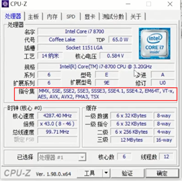

__asm cpuid 通过 这条指令可以拿到cpu 的信息

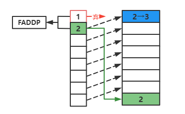

x87浮点处理器
1.浮点寄存器(存储浮点数)
  • 数量8个:ST(0)–ST(7);
  • 结构:stack registers,栈结构(循环堆栈闭环结构), 只能操作栈顶。
  • 运算:
    • 入栈相当于从st(0)向下压。
    • 只能在栈顶运算,所以做完浮点运算后,数据必须出栈。
    • 出栈相当于整体向上挪,出栈的寄存器st(0)的值移动到末尾ST(7)。
    • 浮点寄存器满了再操作会报错。
    • 不能直接操作寄存器

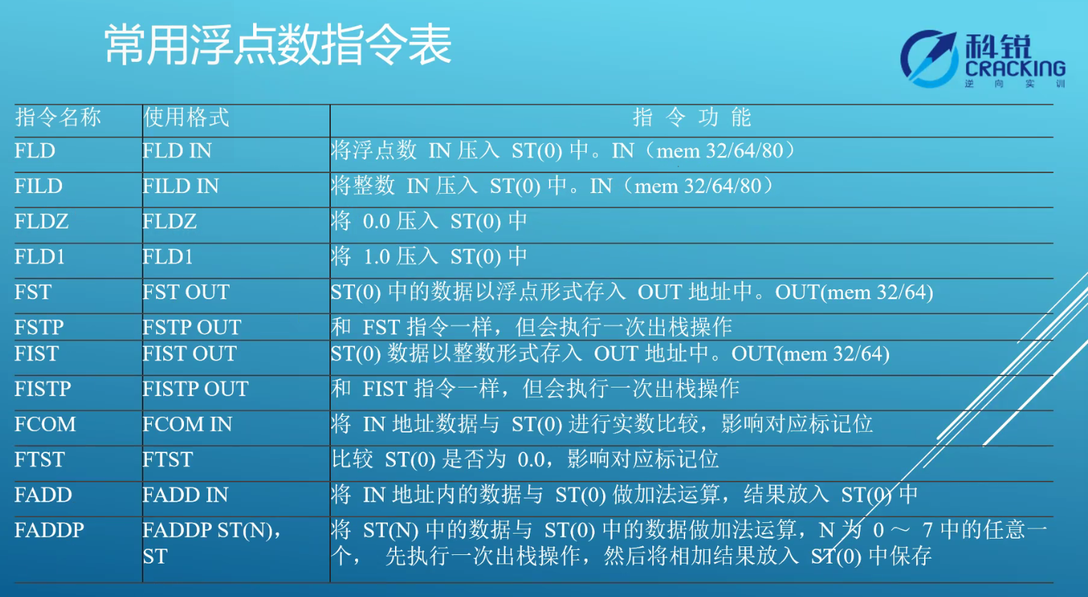

2.浮点指令(操作)
  • Intel x87 FPU专门用于执行浮点计算,可以对单精度浮点(32位)、双精度浮点(64位)、扩展双精度浮点(80位)进行计算。
  • 常用浮点数指令:
    • 入栈:fld(内存地址) fild(整形内存地址,转为浮点型)
    • 加:fadd[p] 带p代表出栈一次
    • 减:fsub[p]
    • 乘:fmul[p]
    • 除:fdiv[p]
    • 作比较: fcom
    • 求绝对值: fabs
    • 出栈:fst(把寄存器值拷贝到内存,栈不变)、fstp(把寄存器值拷贝到内存,出栈一次) fisp (把值转整形再给内存) fistp (把值转整形再给内存,出栈一次)
  • FADDP运算过程模拟:1(栈顶st(0))+2作运算后,原1出栈弃,原2循环至st(7),结果3置于原2处(新晋栈顶)。

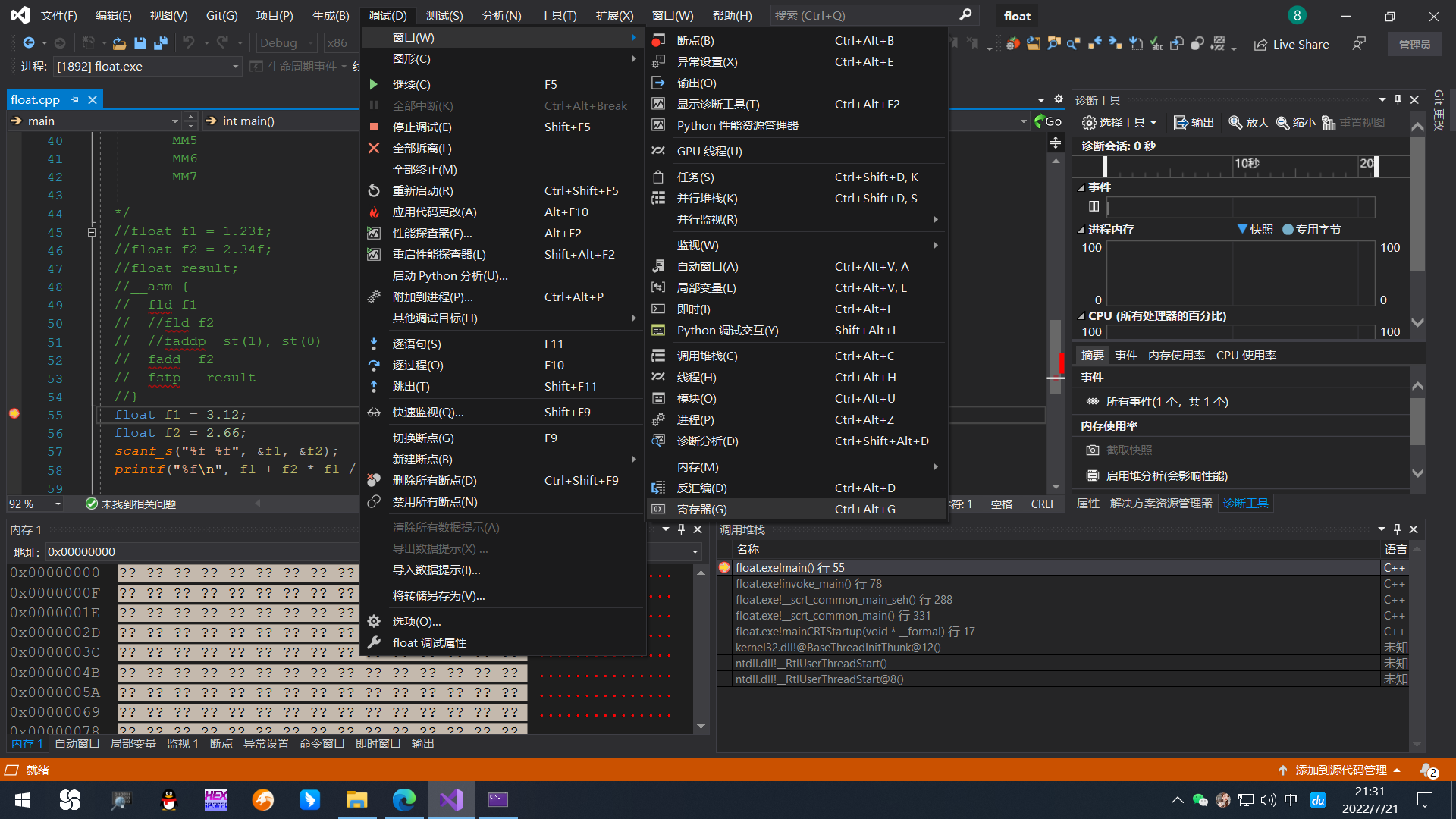

调试:
int main() {
  float f1 = 3.12;
  float f2 = 2.66;
  printf("%f\n", f1 + f2 * f1 / f2 );
反汇编代码:

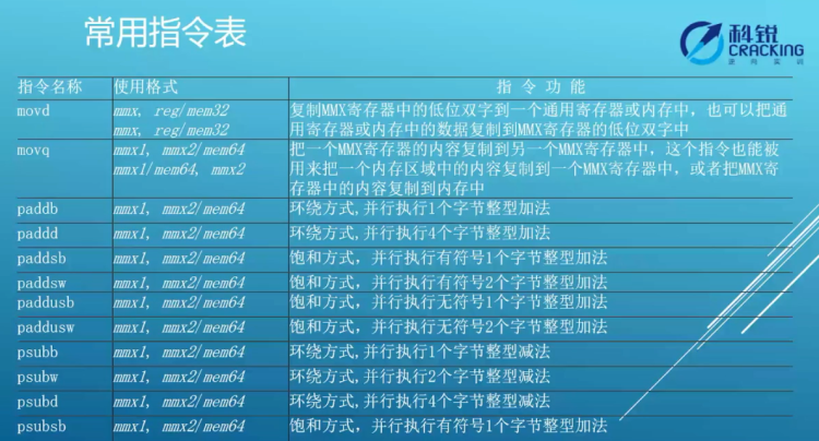

4.mmx常用浮点指令
●首字母前缀p:打包运算,即整个寄存器做运算。
●饱和方式:有符号运算不会溢出,如255+1=255,一般用在显示器算法当中。
常用指令表
私锁
CRACKING
使用格式
指令名称
指令功能
复制MIX寄存器中的低位双字到一个通用寄存器或内存中,也可以把通
mmxreg/mem32
movd
用寄存器或内存中的数据复制到MMX寄存器的低位双字中
w,reg/mem32
mmx,
把一个MMX寄存器的内容复制到另一个MX寄存器中,这个指令也能被
mmxl,mmx2/mem64
movg
用来把一个内存区域中的内容复制到一个MNX寄存器中,或者把MX寄
mmx1/mem64,
mmx2
存器中的内容复制到内存中
环绕方式,并行执行1个字节整型加法
mmx1,mmx2/mem64
paddb
环绕方式,并行执行4个字节整型加法
mmx1,mmx2/mem64
paddd
饱和方式,并行执行有符号1个字节整型加法
mmx1,mmx2/mem64
paddsb
饱和方式,并行执行有符号2个字节整型加法
mmx1,mmx2/mem64
paddsw
饱和方式,并行执行无符号1个字节整型加法
mmx1,mmx2/mem64
paddusb
饱和方式,并行执行无符号2个字节整型加法
mmx1,mmx2/mem64
paddusw
环绕方式,并行执行1个字节整型减法
mmx1,mmx2/mem64
psubb
环绕方式,并行执行2个字节整型减法
mmx1,mmx2/mem64
psubw
环绕方式,并行执行4个字节整型减法
mmx1,mmx2/mem64
psubd
mmx1,mmx2/mem64
psubsb
mmx常用浮点指令表

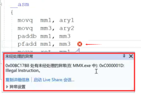

5.代码用例
    // 4字节长度数据类型
    int ary1[] = {10,20};
    int ary2[] = {10,10};
    // 并行运算
    __asm
        //q 8字节 d 四字节
        movq mm0, ary1;  // MM0 = 00000140000000a
        movq mm1, ary2;  // 同上,MM1 = 000000a000000a
        paddd mm0, mm1;  // 并行执行加法:10+10和20+10的结果给mm0
        movq ary1, mm0;  //  ary1[0] = 0000001e ary1[1] = 00000014;
        movd eax,mm0;    //可以直接把浮点寄存器的值给通用寄存器
    // 1字节长度数据类型:可以同时8个整型做加法
    char ary1[] = {1,1,1,1,1,1,1,1};
    char ary2[] = {2,2,2,2,2,2,2,2};
     // 并行运算
    __asm
        movq mm0, ary1; // MM0 = 0101010101010101
        movq mm1, ary2; // 同上,MM1 = 0202020202020202
        paddb mm0, mm1; // 并行执行加法:结果给mm0
        movq ary1, mm0;
AMD 3DNOW指令集
●3DNow!(据称是“3D No Waiting!”的缩写),是由AMD开发的一套SIMD多媒体指令集,支持单精度浮点数的矢量运算,用于增强x86架构的计算机在三维图像处理上的性能。
●新增浮点数的并行运算指令:
○Pfadd
○pfsub
●后面因为 intel 不支持 3DNOW 指令集, 推出了 sse 指令集 所以后面该指令集就作废了,因此生命周期很短

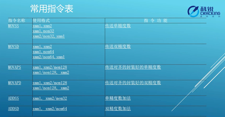

常用指令表
私锁
CRACKING
指令名称
指令功能
使用格式
传送单精度数
MOVSS
xmml,xmm2
Xmml,mem32
xmm2/mem32,xmml
传送双精度数
MOVSD
xmml,xmm2
mem64
xmm
xmm2/mem64,xmml
传送对齐的封装好的单精度数
MOVAPS
xmml,xmm2/mem128
xmm1/mem128.
Xmm2
传送对
专好的双精度数
MOVAPD
xmml,xmm2/mem128
Xmm2
xmml/mem128,
单精度数加法
ADDSS
xmml,xmm2/mem32
双精度数加法
xmml,xmm2/mem64
ADDSD
科锐
CRACKING
逆
向实训
使用格式
指令名称
指令功能
并行4个单精度数加法
ADDPS
XMML,XMM2/MEM128
并行2个双精度数加法
ADDPD
XMML,XMM2/MEM128
单精度数减法
SUBSS
XMML,XMM2/MEM32
双精度数减法
SUBSD
XMM1,XMM2/MEM64
并行4个单精度数减法
SUBPS
XMML,XMM2/MEM128
并行4个整型减法
XMML,XMM2/MEM128
PADDD

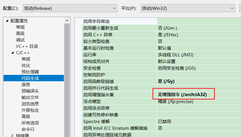

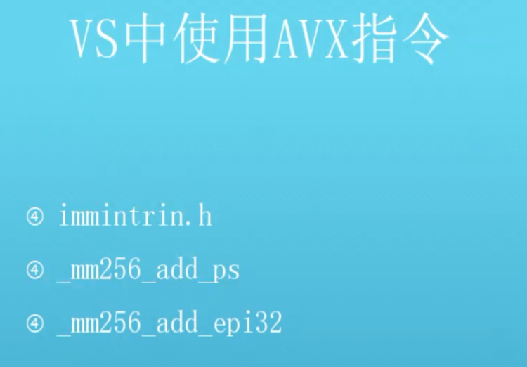

AVX指令集
1.AVX指令集概念
  • AVX(Advanced Vector Extension,,高级向量扩展)。即寄存器扩展到256位。
    • 在XMM的基础上寄存器范围增加一倍
      • XMM0 ~ XMM15 128bit
      • YMM0 ~ YMM15 256bit
    • 运算指令支持三个操作数。
  • 兼容性:全面兼容SSE指令,只需要将SSE指令前+V即可。
#include <xmmintrin.h> //SSE1 内部函数
#include <immintrin.h> //avx 内部函数
int main() {
   float ary1[] = {1, 2, 3, 4};
   float ary2[] = {1, 1, 1, 1};
   float f1 = 1.2f;
   float f2 = 1.3f;
   float result = 0.0f;
  __asm {
     vmovss   xmm0, f1
     vcvtss2si eax, xmm0
     vmovss   xmm1, f2
     vaddss   xmm0, xmm0, xmm1
     vmovss   result, xmm0
     //并行运算
     vmovups  xmm0, ary1
     vmovups  xmm1, ary2
     vaddps   xmm0, xmm0, xmm1
     vmovups  ary1, xmm0
   __asm cpuid
   //c语言版并行运算
   __m256 ary1 = { 1, 2, 3, 4, 1, 2, 3, 4 };
   __m256 ary2 = { 1, 2, 3, 4, 1, 2, 3, 4 };
    ary1 = _mm256_add_ps(ary1, ary2);

  • 多媒体指令集发展到现在,浮点寄存器不仅仅是用来进行浮点运算,有时候IDE为可执行文件做优化的时候也会使用独立的浮点寄存器做运算等(如Release版本)。
  • VS指定增强指令设置:项目属性 → C/C++ →代码生成 →启用增强指令集 →选择。出于兼容性考虑,一般建议使用集vs默认使用SSE2。
3.封装为函数的并行运算
  • VS中不使用内联汇编就能并行运算,将所有的指令封装成函数,这样在64位的情况下也能使用并行运算了。
  • 如何描述大小:通过独有的数据类如:__m128
  • 各个版本的多媒体函数头文件特点:
  • mm:mmx指令
  • xmm:SSE指令
  • imm:AVX指令
#include <mmintrin.h> //mmx指令
#include <xmmintrin.h> // SSE
//emmintrin.h   SSE2
//pmmintrin.h   SSE3
//smmintrin.h   SSE4
  __m64 n1;
  n1.m64_i32[0] = 1;
  n1.m64_i32[1] = 2;
  __m64 ret = _m_paddd(n1, n1);
  //__m128 n1;
  //__m256 n2;
  float f1;
  float f2;
  scanf_s("%f %f", &f1, &f2);
  printf("%f\n", f1 + f2);
4.查看cpu支持指令集的工具 -- CPU-Z
