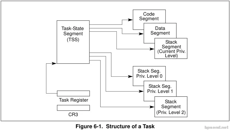

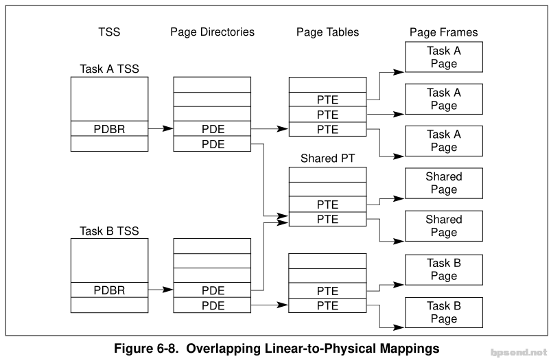

●又有了一个任务寄存器 TR ,指向一个任务状态段 (TSS 寄存器结构体),里面保存了寄存器信息
○The task’s current execution space, defined by the segment selectors in the segment
○registers (CS, DS, SS, ES, FS, and GS).
○The state of the general-purpose registers.
○The state of the EFLAGS register.
○The state of the EIP register.
○The state of control register CR3.
○ The state of the task register.
○ The state of the LDTR register.
○ The I/O map base address and I/O map (contained in the TSS).
○Stack pointers to the privilege 0, 1, and 2 stacks (contained in the TSS).
○Link to previously executed task (contained in the TSS).

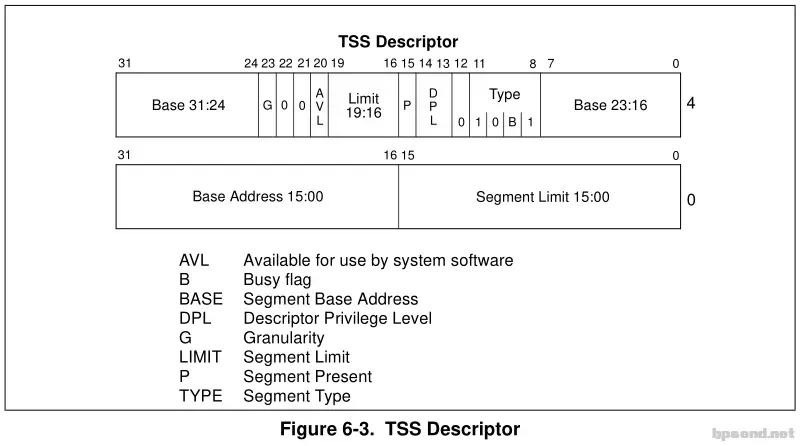

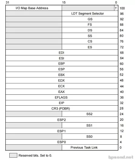

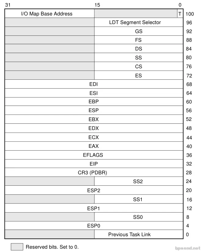

任务状态段 (TSS)
●整个结构体 大小是 104 字节

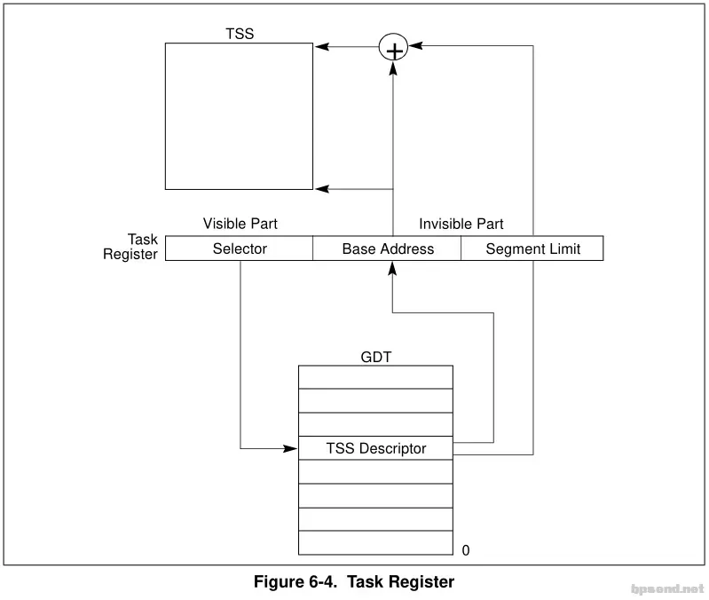

●tr 寄存器指向该结构体,所以tr寄存器是段选择子
●Previous Task Link 保存上一个任务的TR,这样就知道从哪一个人物且过来的

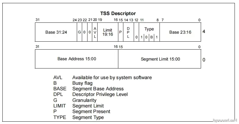

这个表放在GDTR 表里面,只有Base 有用,他的的都没用
●TR 去查 GTDR 表,可以得到一个描述符,描述符可以得到一个base,这个base 指向的就是 TSS 结构体

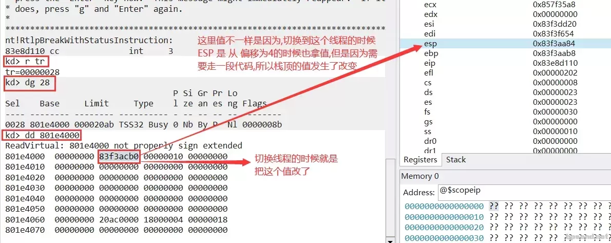

●不可能版本的 tr 都是 28,因为微软不用,但又不得不给,因为 任务状态段 (TSS) 的原因,因,我们创建了一个线程,他有时是在3环跑代码,调API在0环跑代码,他的权限会切来切去,栈也要跟着切来切去,所以CPU产生栈切换的时候他固定会从 TSS 里面 拿几环的ESP 和 SS,如果不给这个tr寄存器或者 TSS 结构体,那他权限切换就有问题,因此这个结构体必须得做,但是只需要做一个,因为他不用这个切线程,只是让 CPU可以从里面查数据
●微软切换线程的方法就是,切换线程时,把结构体里面的成员 ESP0 的值改了,tr不用改

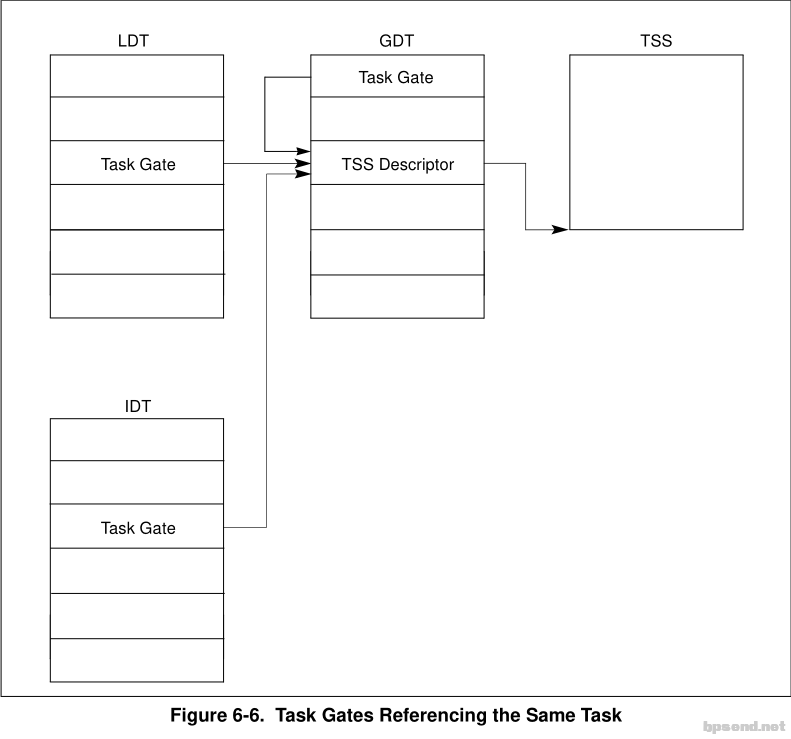

●想要切换任务得到通过门(Gate)
●假设任务切换了,通过门可以到另一个线程,而且一条指令就可以了

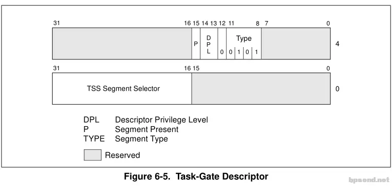

任务门(Gate)
●解释起来其实就是函数指针,切换线程需要给线程的回调函数地址,所以里面通常描述一个函数地址
●叫门还不叫函数地址的原因是因为还需要描述 权限问题
●门也是一个描述符
●门可以放在3个地方 GDT, LDT 或者 IDT 都可以
6切换方式
这里的16-31位的 就是 tr

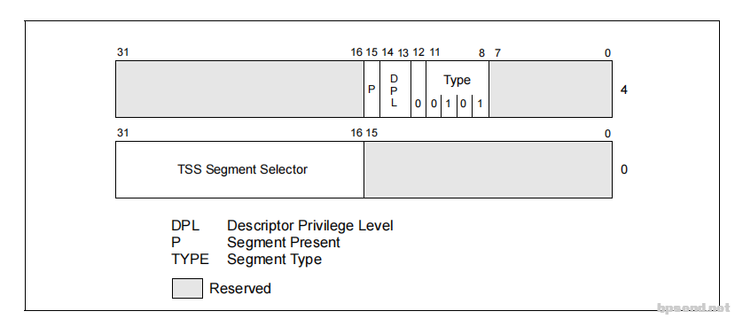

●首先有一个段选择子,他本身就会从 GDT 里面 拿 TSS,这样就可以得到 TSS 结构体
●接下来 第一点需要在GDT 里面做一个 TSS的结构体 ,第二点 还需要在里面做一个任务门的描述符,上图灰色表示保留不用,只描述了一个段选择子
●假设我们在 GDT表
○我们已经做了一个 TSS,然后我们还得做一个任务门,把他的机构体地址填进去

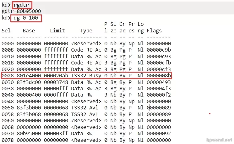

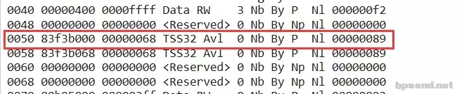

假设我们刚才 TSS 做在50的位置,选择子是50 ,那么我们得弄一个描述符,里面的选择子是50
○我们切的时候 如果放在 GDT表 就是用 jmp 和call 来切 ,如果是 IDT 表 就得用 int指令来调
○我们现在打算切到
○0050 83f3d000 00000068 TSS32 Avl 0 Nb By P Nl 00000089 ○0028 801e4000 000020ab TSS32 Busy 0 Nb By P Nl 00000 ○ 0058 50 Task Gate
Busy表示正在用的任务状态段
○切换就是 jmp 0058:0 或者 call far ptr 0058:0 jmp 可能回不来,用call 回来就是 retf
○cpu就会当前的寄存器信息保存到 28的地址里面,接下来从 50读取到 地址 83f3d000 ,从这里面读取寄存器信息改到当前
○如果把上面做到中断表里面就是 int 28 int 指令回来用 iret 指令

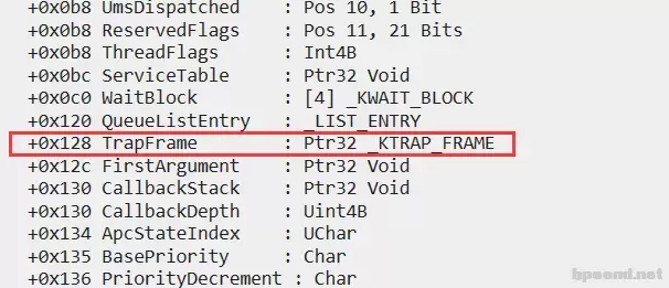

微软切换的方法
●微软自己建了一个结构体,在 _KTHREAD 里面
_KTRAP_FRAME 结构体

  • 可以看到他把调试寄存器(DR0~DR7)都保存了,但intel没有考虑到这个问题,这样会导致我们对A线程下一个硬件断点,结果线程一切,把B线程断下来了
  • 而且微软保存了前一个线程特权级
  • 我们可以通过 x nt!swap 搜索切换的函数可以找到切换线程的函数
  • SwapContext 切换设备上下文,即寄存器环境 通过 uf nt!SwapContext 指令可以查看实现函数,在反汇编窗口看更方便
    • 函数最后调用了蓝屏函数,因为切换线程出问题了就蓝屏
  • KiSwapThread 才是完整的切线程函数,有时候我们在内核里面要对这个函数很敏感,如果有人 hook 了这个函数,那么系统线程切换有由人说了算,例如不给杀软任何时间片,那么杀软就相当于无法运行
    • hook 方式: 找到这个函数 改jmp,困难点是找到这个函数地址

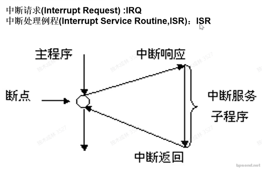

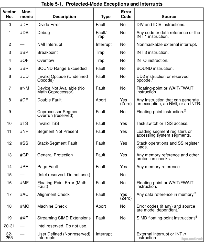

中断 详情请看CPU手册第5章
  • 轮询:比如说有一个,例如键盘,我们怎么知道他按了按键呢,就一直问他,按了没有,这样轮流去问每个硬件(内存除外,因为内存没有芯片,内存是你给他一个地址他就存),但是这样效率很低,最好的方法就是硬件用了就通知我们

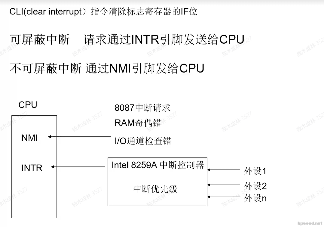

  • 而中断就是在通知的过程中如果正在操作的话就要打断它.- 比如正在走代码,突然键盘被按下了.这时候就要打断代码的执行,处理键盘操作.
  • 其实是用cli指令,就能屏蔽掉这个键盘中断.
  • 但是有些中断是不能屏蔽的,例如拔电源CPU需要通知我们
中断设计 * 可屏蔽中断 : 可以通 cli 屏蔽的中断
  • 不可屏蔽中断 : 这种中断我们屏蔽也没有用
  • CPU会为中断设计2个引脚,一个引脚接收的就是可屏蔽中断,另一个引脚接受的就是不可屏蔽中断(NMI引脚)
  • 有了中断,我们就不用去问硬件是否是用了,硬件使用了往CPU发个信号就可以了,一般会产生一个中断信号,CPU收到这个信号后,可能并不知道是谁发的,他只知道是哪个端口发的,只有操作知道怎么处理,所以操作系统得项CPU提供什么信号应该干什么
  • 方法就是操作提供一张表,里面都是函数指针,CPU产生几号信号,就去查表里对应下标的函数指针进行调用,操作系统不提供这个表的话,CPU收到信号就会自杀,因为他不知道该怎么办,这个表就是中断表,又称为中断描述符表
中断表(IDT) * 这个表的的地址就存放在寄存器 IDTR 中
  • 这个表 48位,说明带了 limit
  • 因为寄存器是48位,因此不能用 mov 指令
    • lidt 读取 IDTR 寄存器的值
    • sidt 修改 IDTR 寄存器的值
  • 访问方式那些跟GDT 一样, 就是可以 把GDT有关的全部改成 IDT 就行了, 寄存器也一样,指令也一样,表也一样,表的格式跟GDT表是一样的,区别就是 中断表里面只能放门,不能放代码段和数据段,但是格式解析是差不多的
  • 然后一项一项解析就可以了
  • 例如0,就调上面的第一项,找不到CPU就断电
  • 0~19号不能处理硬件,例如CPU做除法,碰到除0异常,得通知系统,因此intel把指定产生的异常也当中断处理,因此由硬件产生的我们称为中断,软件产生的我们称为异常
  • 例如我们把表的 第四项抹了,那么运行调试其实将无法正常工作,因为不会产生断点异常(但是抹除只是当前CPU的,如果多核CPU,其他核还是可以正常调试),不能直接改0,否则cpu会断电,可以通过该代码来实现,例如直接让函数 iretd (不能用ret ,d表示返回要平栈) eb 函数地址 cf 函数值行直接返回 !idt 3 可以得到 idt表下标为3的项的函数地址

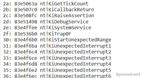

  • 可以通过 !idt -a 可以解析idt表,通过函数名称可以知道 该号中断是干什么用的
  • 例如: KiGetTickCount 就是获取程序运行时间,如果改了这个函数,可以让时间变快

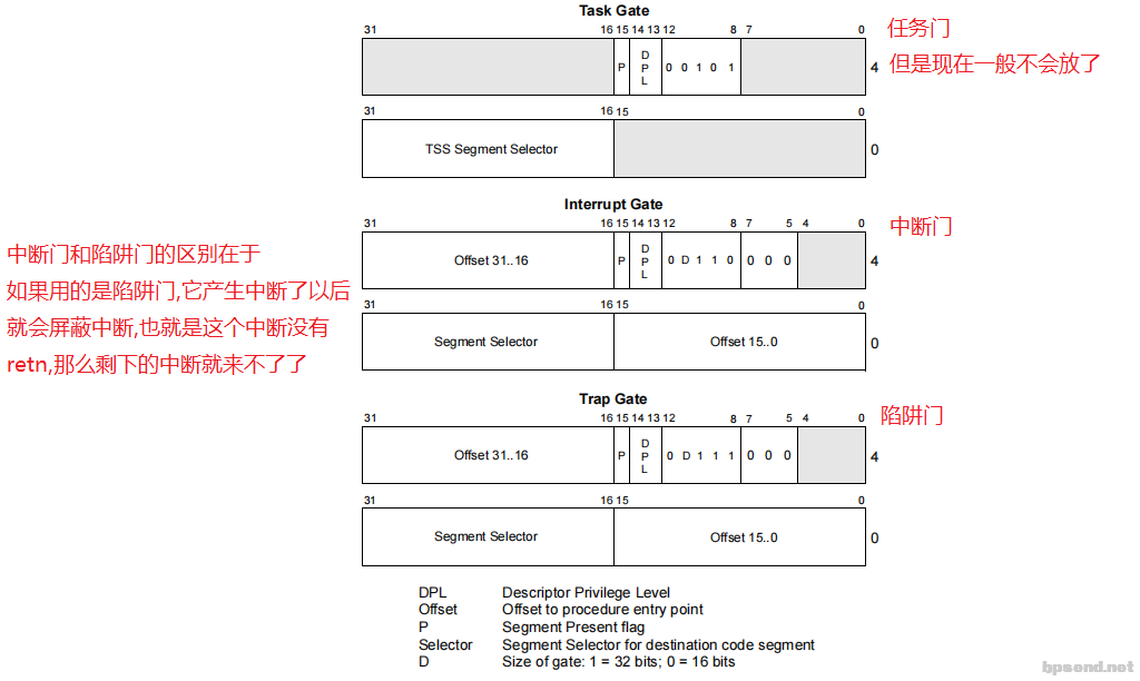

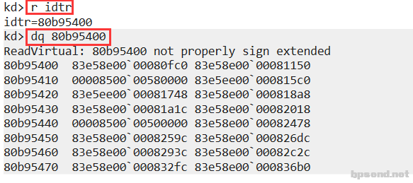

中断表格式 这个表地址在3环也可以拿,但是不能操作
Offset低16位+Offset高16位用于描述一个偏移 Segment Selector 描述一个段选择子 一般描述的都是CS 流程就是从Segment Selector拿出一个段选择子,然后从GDT表里查出段基址,然后加上offet的偏移当作一个函数地址. 剩下的基本和GDT表中字段意义相同. 中断表描述的函数地址CPU将全部以0环权限去运行
随便在IDT表找一个来进行格式拆分,先遍历所有IDT表:!idt -a 然后随便找一项,比如找2a这个用idtr寄存器里的地址+2a8; 比如idtr寄存器里值是807d4020,那么就是 dq 807d4020 + 2a 8 然后就拿到了它的描述符信息 83e8 ee00 0008 863a 再开始解析它的格式:offset就是先拿低16位,然后再拼上高16位,就是它的偏移83e8863a;这个其实就是函数地址.和它在idt表里2a 项的函数地址一样.cs = 0008 命令 dg 8 可以看 段基址,段基址肯定是0,是0环的代码段代码段段基址+偏移就是这个函数地址,所以它的地址是 0 + 83e8863a所以现在就只需要解析ee00 ==> 1110 1110 0000 0000后八位是保留的,所以不需要解析,只需要解析 1110 1110类型是1110 ,说明是中断门(陷阱门是1111)s = 0 ; 系统段dpl = 11 ; 说明3环可以用指令触发这个中断p = 1 ; 有效示例: 屏蔽 int 3中断 (3号中断) > <blockquote>//门描述符

    • 不用一个一个push了,由CPU自动帮你把寄存器都放到内存里. CPU提供了一个任务结构体.也提供了一个任务寄存器tr;任务寄存器指向了一个任务状态段(简称TSS). 任务状态段就是寄存器结构体,指向了一个结构体.这个结构体里面保存了这些信息.
      • 任务状态段(寄存器结构体)
    • 整个结构体104个字节. 其中保存了以下信息: I/O MapBaseAddress记录对硬件IO端口的读写权限 LDT Segment Selector;这里保存的只是段选择子 段寄存器 通用寄存器 CR3 SS0 ESP0 SS1 ESP1 SS2 ESP2

    • ltr读取;str修改这两条任务是修改寄存器的,但是环境并没有切换 所以通过修改寄存器并不能切换线程. TSS描述符解析的话和段描述符是一样的,只是有点区别 1.类型的区别 2.S位必须为0,就是必须要是系统描述符

        • 任务门描述符
    • 要在GDT里做一个TSS的结构体,然后还要做一个任务门描述符 其中灰色是不用的,所以这里只描述了一个TSS的段选择子.
    • 假设在GDT表里,TSS已经做了,然后再GDT表里还得做一个任务门. 假设TS做在表里50的位置,那就是说还要做一个选择子,里面写上50

    • 在GDT表里先给了描述符 0050 83f3d000 00000068 TSS32 Avl 0 Nb By P Nl 00000089
    • 然后还有一个任务状态段 0058 50 Task Gate ;类型是任务门.
    • 切换的话就jmp 00058:0;这样就切换了.
    • 假设当前的TR是0028 801e4000 000020ab TSS32 Busy 0 Nb By P Nl 0000008b CPU会把当前的寄存器存到28这个地址来 然后从任务门里获取任务状态段选择子50;得到描述符,然后从描述符里所写的83f3d000这个地址读取寄存器然后 修改当前的. 或者也可以 call far ptr 0058:0 ;返回的话就是 retf 如果做在中断表的话就是 int 28 返回的话就是iret 用jmp的话可能就回不来了...
      • 但是操作系统还是没有选择用TSS这种方式,因为可能表项不够用..它是放在GDT表里的,而且放一个描述符还要再放一个任务状态段.所以表项可能不够用
    • 不用的话操作系统切换的话就是自己做一个表项,自己切换自己保存.但是自己切换也不能放弃TSS,因为TSS里面还有 ESP 因为ESP表示权限,它要在切换的一瞬间把权限也切换过去.所以操作系统压根做不到.

    • 可以通过符号来判定那个硬件绑在几号中断 !idt -a ;解析整个IDT表 就有符号名称,符号名称就能说明这号中断是做啥用的
    • 中断表格式
    • Offset低16位+Offset高16位用于描述一个偏移 Segment Selector 描述一个段选择子 一般描述的都是CS 流程就是从Segment Selector拿出一个段选择子,然后从GDT表里查出段基址,然后加上offet的偏移当作一个函 数地址. 剩下的基本和GDT表中字段意义相同.
    • 随便在IDT表找一个来进行格式拆分,先遍历所有IDT表:!idt -a 然后随便找一项,比如找2a这个 用idtr寄存器里的地址+2a8; 比如idtr寄存器里只是807d4020,那么就是 dq 807d4020 + 2a 8 然后就拿到了它的描述符信息83e8 ee00 0008 863a 再开始解析它的格式: offset就是先拿低16位,然后再拼上高16位,就是它的偏移83e8863a;这个其实就是函数地址.和它在idt表里2a 项的函数地址一样. cs = 0008 代码段段基址+偏移就是这个函数地址,所以它的代码段基址肯定是0..
    • 所以现在就只需要解析ee00 ==> 1110 1110 0000 0000 后八位是保留的,所以不需要解析,只需要解析 1110 1110 类型是1110 ,说明是中断门(陷阱门是1111) s = 0 ;系统段 dpl = 11 ; 说明3环可以用指令触发这个中断 p = 1 ;有效
