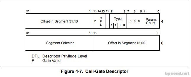

  • 描述门格式
    • 跟GDT相比 保留的 8位(0~7)中 5位(0~4)用于放参数数量,3位保留
  • 做门就是做一个描述符,然后早GDT中找一个为空的把他填进去就可以了

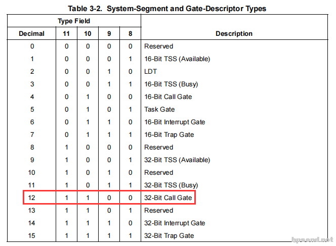

//12 1 1 0 0 32-Bit Call Gate
//门描述符
struct GateDes {
  unsigned offset1 : 16;     //偏移低16位
  unsigned selector : 16;    //代码段选择子
  unsigned param : 5;        //参数数量
  unsigned res:3;            //保留
  unsigned type : 4;         //类型
  unsigned s : 1;            //描述符类型 (0 = 系统段; 1 = 存储段)
  unsigned dpl : 2;          //描述符特权级 ring0~ring3
  unsigned p : 1;            //存在位   0 段不在    1 存在
  unsigned offset2 : 16;     //偏移高16位
#pragma pack(1)

  gate.type = 12;                                     //类型:12调用门

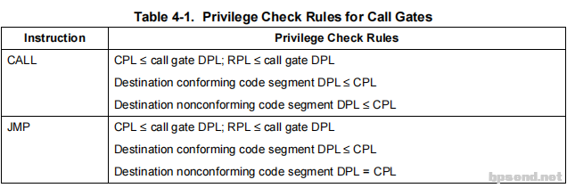

  gate.dpl = 3;                                       //0和3环都可以用

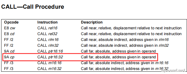

#include <stdlib.h>
  __asm {
    call far 0x4b:0; //调用调用门,端的偏移不用写,在描述符里面有,所以这里随便写也没事
  • 此时编译会提示没有 call 0x4b:0 这条指令,但是我们查CPU手册可以看到这条指令是存在
  • 既然确定这条指令存在 我们可以直接用 call far 0x4b:0 的二进制字符 9a 00 00 00 00 4b 00

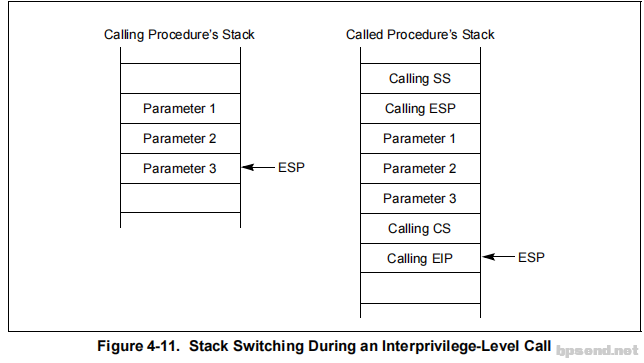

  • 那怎么从0环回去3环呢, 我们权限已经切到0环,那么很多寄存器环境需要切,栈还得切,要把3环的栈换成0环的,栈要切换会涉及到2个寄存器 SS 和 ESP
  • 微软会把3环的寄存器都保存到0环的栈里面,他会把参数拷贝到0换的栈里面
  • 0环的SS 和ESP是从 TSS中来的,0环的CS 和EIP 是保存在了 门描述符里面
  • 回去就是把 SS ESP CS EIP 四个寄存器还原,不能用ret,因为对于CPU来是 ret 并不会切换特权等级,并且栈顶的返回值放到EIP, 所以要用 retf 返回,他会在切成3环执行代码之前,他会把栈里的四个寄存器还原

  • 如果3环随意写调用用代码,会导致3环崩,0环没事,因此CPU查表没有这一项,,而且不是门因此不会让3环调,所以只能是 0x4b
  • 3环不能控制代码的流程,这就保证了3环只能用,不能控制0环 ,而且权限切换都是CPU完成的,当调用结束,环境恢复,3环就没权限了
  • 现在还有大量API调用和传参问题了,0环和3环用的栈是不一样,传参0环自己会拷贝

这个函数代码一定要是在分页内存中,因为API没人调的话给它交换到磁盘上是不合理的... 编写好提供的API后,就要做一个调用门了 可以在CPU手册里查看门描述符格式,按照格式来完成调用门; 描述符格式其实可以参考GDT表格式.但是它中间的保留位门描述符用了5位,用于参数数量,只保留了3位
//门描述符
//门描述符
struct GateDes {
    unsigned res      : 3; //保留的3位
    unsigned offset2  : 16;//偏移高16位
门的做法就是:做一项这样的描述符,然后在GDT表里找一项空的填进去所以就写俩函数,注册门和卸载门注册门函数里就做一个门,然后把它写到GDT表里就行了卸载门函数就把对应项再置为0就行了这样0环的API就写完了,可以开始编写3环的使用程序了3环首先要检查CPL(当前特权级),RPL(描述符特权级),DPL(段寄存器的DPL)3环使用的话就是call或者jmp,但是一般使用的都是call,因为jmp过去就回不来了所以用call,把返回值压入栈里,这样才能return回来;        -但是CPL要小于等于DPL,这是合理的.注册的时候DPL写的是3环,所以调用者是3环2环1环0环都可以        -RPL要小于等于DPL也就是段寄存器里面的选择子的权限要小于等于DPL因为只能用call和jmp,所以3环也只有内联汇编了,但是内联汇编的话 call 0x4b:0这条指令无法编译通过,所以需要自己手动去写2进制的call指令去调用调用门
    • 切换流程
  • 虽然权限已经切换到0环了,但是栈也得切,要把3环的栈切换成0环的栈.切换栈的话就涉及到SS堆栈段和ESP. ESP要切换成ESP0. 为了调用完毕能回到3环,把3环的寄存器都保存到0环的栈里了(SS ESP CS EIP),并且还把3环的参数也拷贝到0 环栈里了. 也就是它和3环call函数的时候是不一样的,3环call一个函数就压一个返回地址(EIP)就行了,而调用门则额外多 压入了3个寄存器. 至于0环的SS和ESP从TS里来的,0环的CS和EIP就从门描述符里拿,所以它只要从TS里拿一共SS和ESP就可以切换 了. 回去的话就把这四个寄存器还原就行了,不能用ret(ret对于CPU来说是特权级不切换,并且是把栈顶的返回写入 EIP),现在是有四个寄存器都得还原,所以要用retf来返回. retf第一步就是把特权级切换成3环,接下来会把栈里的四个寄存器还原了.
  • 所以0环所提供的API函数只能用裸函数写了,因为要控制寄存器环境.
    • 至此门已经设计好了,3环除了调用它就没有别的操作了,但是它还是有缺陷的.
  • 通过调试时观察寄存器发现,当切换到0环的时候 eip,cs,esp,ss这些寄存器都改变了,这是对的,CPU是会切换 在Windows操作系统里FS是有作用的,但是CPU不负责切换这个寄存器,所以FS得自己切 使用WinDbg的时候因为要用dt命令!process命令,这些命令都会用到KPCR,而KPCR的值就是从FS里拿的,如果 FS不对的话,所有的命令都会出错,所以WinDbg会检测,只要发现FS不对,它就会自己改掉 但是从0环执行完毕,切换回去的时候WinDbg就不管了. 也就是调试的时候进0环它会自动把FS改成30,回3环它会自动改成0,但是不是断点调试的话FS是不会动的
  • 所以就要自己手动保存FS,而且需要注意的是不能下断点,下断点就会被WinDbg自己改了.就会造成保存失败.所以 系统调用不能调也不可调. FS的保存和恢复都应该由系统调用来完成

    gate.offset2 = (unsigned)&Syscall1 >> 16;
    //再就是其他的一些成员了
    gate.selector = 8;//选择子,肯定要给0环的段,0环的段只有一个就是cs
    gate.param = 0;
    gate.res = 0;
    gate.s = 0;//描述符类型 0 = 系统段
    gate.type = 12; //类型;12就是调用门(32位系统的),
    gate.dpl = 3; //这个门3环可以用
    gate.p = 1; //有效

    __asm {
        //第一个参数选择段描述符的选择子,第二个参数写段的偏移,但是不用写,因为偏移在描述符里已经有
        //了所以写0也行
        //call 0x4b:0;//调用调用门;这么写编译器不会编译通过的,得自己手写2进制了
        _emit 9ah
        _emit 00h
        _emit 00h
        _emit 00h
        _emit 00h
        _emit 4bh
        _emit 00h //自己写2进制的call指令 ,这些代码是固定的.

  • 每个API都需要提供一个调用门,要从3环拷贝参数到0环需要在描述符里描述数量,一个参数4个字节是固定了,描述符 里数量给的是5位,也就是32个参数. 不同的API数量也是不一样的,因为带了参数,所以0环提供的API里就得保存ebp. 而且还得为这个API写一个调用门,但是如果数量太多的话,GDT表就不够用了.
      • 大量API时的解决方法
    • 因为参数数量不同,所以导致要做很多个门,解决方法就是自己拷贝,自己从3环的栈拷贝到0环.自己拷贝的话,门就可以写固定的了,参数数量直接写0但是门写固定的话调用API就无法区分了,所以要多两个参数,也就是API的下标和参数数量增加一个API代理函数,传递这两个参数,门的话就写这个函数的地址,这么设计的话门只需要一个就够了,而且提供的API也不需要用汇编写了,可以通过汇编把参数处理好,然后它正常返回到代理函数里.代理函数里再retf这个函数就叫系统调用代理函数.来解决参数转换问题在这个函数里就通过API下标这个参数来判断调用那个函数,其他API需要参数的话就可以自己通过参数数量来拷贝参数,但是拷贝的话不知道3环的栈在哪里,因为已经被切走了.所以可以在3环程序里先把它的栈保存到一个寄存器里.这样0环这个代理函数里就能用了$但是这么写的话如果函数过多的话,switch也得写很多,所以还是很麻烦.为了解决它可以增加一个函数指针表,利用传递的API下标直接调用表里对应的项$//定义一个函数指针typedef void(*SYSCALL)();//再写一个函数数组用于决定调那个函数SYSCALL g_SysCallTable[] = { &Syscall1,(SYSCALL)&Syscall2 };//直接调用就行了g_SysCallTable[apiNum]();$这样3环想调那个API的话额外传递一个参数就行了,而且apiNum这个参数可以通过寄存器来传递.$也就是3环想调那个API直接用寄存器说明就行了,比如:mov eax,0 //调用第0个API,0就是API编号0环调用的话就直接call dword ptr [g_SysCallTable + eax * 4]这样加API就直接加g_SysCallTable这个表就行了,而且API也可以正常写了,不用裸函数了,门也只需要一个了eax做返回值,也不需要保存了.$但是还要注意的是提供的API必须要是__stdcall约定的,这样在代理函数里调用API就不需要平栈了$
    • 参数问题解决
  • 首先3环在传递API编号的时候可以顺便把3环的栈通过寄存器传递给0环 这样0环就可以通过寄存器知道3环的栈在哪里了;但是API有几个参数还是不知道. 可以在做一个表,就是参数信息表,因为0环它自己提供的API,它知道每个API有几个字节的参数,所以提供参数信息 表,每一项就是对应API的参数字节信息. 然后3环已经把它的栈通过寄存器传递过来了,这样就可以按照字节数拷贝到0环的栈里,这样调用参数问题就可以了
