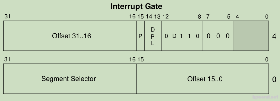

中断门实现系统调用
  • 我们这个们的时候类型改为14就行了,而且不具备拷贝参数的功能,其他的跟调用们是一样的
  • 按CPU手册,中断门必须在IDT表 32项之后,前面32项CPU自己要用
  • 在windbg可以通过 !idt -a 查收看所有的idt表 ,但可以发现微软不用,就填一个默认的,基本很少留空

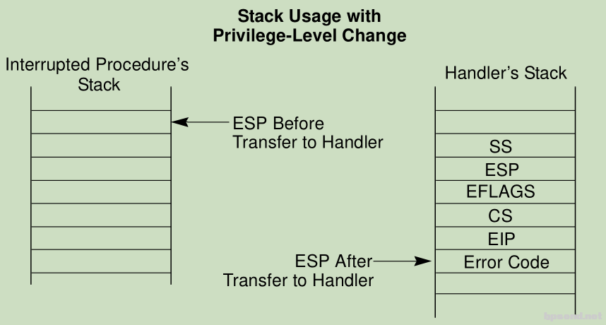

  • 使用中断门 在保存的寄存器信息更多, 多了一个 EFLAGS 寄存器,因为为产生中断的时候的 IF 状态位会置0,屏蔽了中后断,回到3环以后要置1,不然3环也会屏蔽中断
总结
  • 每个系统的函数调用都是通过终端来完成的,因为方便,而且具备屏蔽中断的功能,他就会在栈里多呀一个寄存器,而且中断触发更加方便,3环允许我们写 int 29 的代码,所以不需要写2进制值

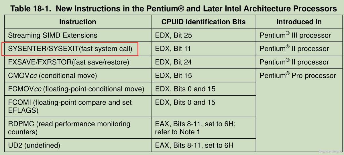

  • 我们调API会很频繁,掉一次API得大量内存访问,因为寄存器保存在内存里面 这样很浪费时间,要提高性能,那就是要减少内存访问,我们可以通过加寄存器来解决,所以 intel 提供了 一套 MSR寄存器(模式指定寄存器)
  • 用了这套寄存器速度就变快,所以这套寄存器就叫FastSystemCall
  • 系统调用只是这段寄存器的一小部分功能
  • 它提供了2条指定 rdmsr wrmsr 要访问那个寄存器就给编号就行了,这样指令就统一了
  • 结果放在 edx:ecx中,这2两条指令是属于特权指令,3环用不了
  • 微软根据 MSR寄存器 开发出了一种 快速调用系统api的模式 FastSystemCall
  • 一般操作系统再开机的时候就会检测cpu型号,如果支持 快速调用 ,就会把系统调用改成 FastSystemCall (快速系统调用),如果不支持,那就是用 int 2e (中断)

使用中断门来完成本地提权漏洞
  • 可以自己写一个有漏洞的驱动,定义一个控制码,然后用其他方式通讯,地址就可以用户自己指明了
  • 为了方便做测试,就自己手动在IDT表里做一个门,但是要写一个ring3的程序
  • ring3程序就写一个函数,就直接用汇编访问cr3寄存器,如果能成功,那么就是得到了0环权限而且没有用驱动.
  • 唯一要造成一个意外的就是要用 __asm int 29h
  • 所以现在要在中断表里做一个门了,中断门有个问题就是表每个核都有一个,而GDT表的地址更为固定一点.
  • 可以直接在中断表里抄一个...比如就抄2E了,这样方便做门; r idtr = 80b95400 那么就是 dq 80b95400 + 2e * 8;这样就拿到它的描述符了;83e5ee00`00081fee
  • 要改的话首先要改它的地址;比如我们的函数地址是0038DD29
  • 那么就把高16位和低16位分别填写到描述符高16位和低16位的地方 0038ee00`0008DD29
  • 选择子的话还是要给8,8是内核代码段,也就是0038ee00`0008DD29
  • 类型不需要改了,还是中断门,还需要改的是dpl也就是权限;但是这里正好是e也就是1110,所以正好不需要改.
  • 然后改完就可以把这个门写到IDT表29的位置.其实3环写固定地址会方便点,不用每次都改了

  DbgPrint("[51asm] syscall3 p1:%d p2:%d\n", p1, p2);
//系统服务表
typedef void (*SYSCALL)();
SYSCALL g_SysCallTable[] = {&syscall1,
(SYSCALL)&syscall2,
(SYSCALL)&syscall3
unsigned char  g_SysCallParam[] = {
  0,
  4,
  8};
__declspec(naked) void SysCallProxy() {
  __asm {
   // int 3
    push ebp
    mov  ebp, esp
    push fs
    push ebx
    push ecx
    push esi
    push edi
    mov bx, 30h
    mov fs, bx
    cmp eax, length g_SysCallTable
    jae EXIT
    //从用户栈拷贝参数到内核栈
    movzx ecx, byte ptr g_SysCallParam[eax]
    sub esp, ecx
    mov esi, edx
    mov edi, esp
    shr ecx, 2
    rep movsd
    call dword ptr [g_SysCallTable + eax * 4]
EXIT:
    pop edi
    pop esi
    pop ecx
    pop ebx
    pop fs
    mov esp, ebp
    pop ebp
    iretd
    //retf
void UnRegisterGate() {
  KAFFINITY  mask = KeQueryActiveProcessors();
  DbgPrint("mask:%x\n", mask);
  KAFFINITY   shift = 1;
  struct DTR gdt = { 0 };
  while (mask) {
    KeSetSystemAffinityThread(shift);
    __asm {
      sidt gdt;
    DbgPrint("base:%p limit:%p\n", (void*)gdt.base, (void*)gdt.limit);
    //修改GDT
    struct GateDes* pGate = (struct GateDes*)gdt.base;
    struct GateDes gate = {0};
    pGate[0x29] = gate; //004B
    shift <<= 1;
    mask >>= 1;
void RegisterGate() {
  struct GateDes gate;
  gate.offset1 = (unsigned)&SysCallProxy & 0xffff;
  gate.offset2 = (unsigned)&SysCallProxy >> 16;
  gate.selector = 8;
  gate.param = 0;
  gate.res = 0;
  gate.s = 0;
  gate.type = 14; //中断门  12就是调用门
  gate.dpl = 3;
  gate.p = 1;
  while (mask) {
    __asm {
      sidt gdt;
    //修改GDT
    pGate[0x29] = gate; //0x4b
    shift <<= 1;
    mask >>= 1;
/*驱动卸载函数 clean_up*/
VOID Unload(__in struct _DRIVER_OBJECT* DriverObject)
  DbgPrint("[51asm] Unload! DriverObject:%p\n", DriverObject);
  UnRegisterGate();
/*1.驱动入口函数*/
NTSTATUS DriverEntry(
  __in struct _DRIVER_OBJECT* DriverObject,
  __in PUNICODE_STRING  RegistryPath)
  UNREFERENCED_PARAMETER(RegistryPath);
  DbgPrint("[51asm] DriverEntry DriverObject:%p\n", DriverObject);
  DriverObject->DriverUnload = Unload;
  RegisterGate();
