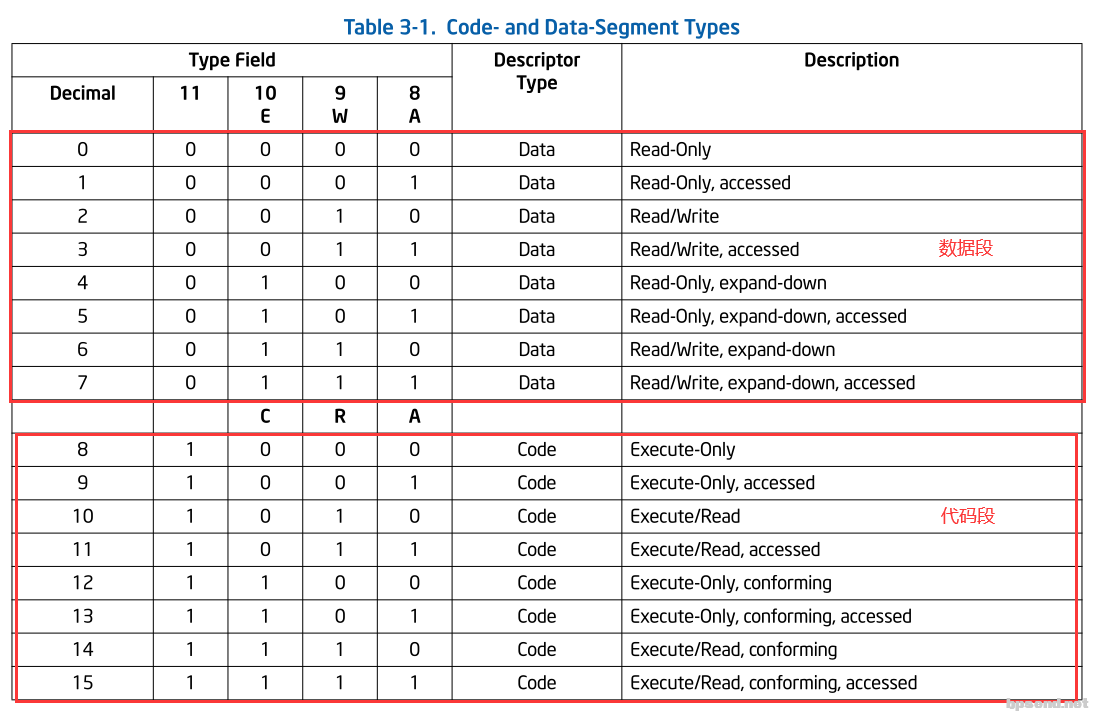

ring0~ring3 权限
我们可以认为一个软件有 代码段 + 数据段 组成, 有时候还有堆栈段,但是堆栈段从本质上来说也是数据
数据段的权限一般只有 读 或 写,没有执行的权限 Read,Read/Write
代码段只有 读 或者 执行 的权限,没有写的权限 Execute, Execute/Read
我们想让数据段去执行断码是不可以的,没有这个权限,所以我们不可以把代码写到栈里面去执行,cpu是这么设计的

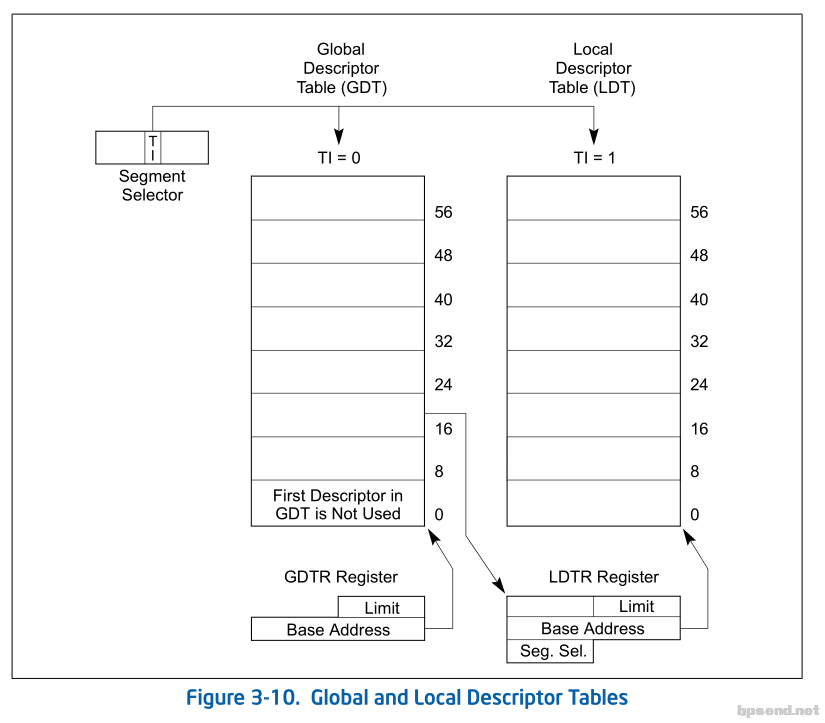

段选择子
  • 我们给每个进程规定了 4G 的线性空间,叫线性地址(虚拟的),在者4个G里面 高2G会共享,低2G可能只会用一点点
  • 那我们怎么做到内存共享呢,让段描述表指向同一个位置,这就代码 A 进程的 段描述表 和B进程的 段描述表 将会有一半是一样的表项,还不能不填,这样会造成很大的浪费,那么如何节省这个空间呢
  • 我们可以高2G 不隔离, 低2G隔离,这样我们可以把 段描述表 分成2个 一个 是 高2G 大家共用的一个表,一个低2G 各自自己的表,这样表的打小就减少一般,即共享的定义成全局变量,不共享的定义成局部变量,但这样查表就变成了2个,CPU怎么知道表地址在哪,所以 解决办法就是在增加一个寄存器 , 一个寄存器保存共享表的地址,一个寄存器保存各自进程表的地址,切换成就只要切换 各自进程表的地址就可以了
  • GTDR (全局) 和 LDTR (本地) 2个寄存器就是分别保存 共享表 和 各自表的地址
  • 既然有2个表就会造成一个问题 我们查表会用到寄存器 CS 和 DS 那他们 是哪一个表的下标呢
  • 解决办法就是 CS中 拿出一个标志来判断是访问哪一个表,这样 CS 就不能叫下标了 ,所以改名叫
Segment Seletor(段选择子)

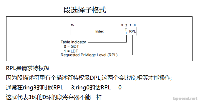

  • RPL 就是请求特权级 (0~3 环) 他跟 段描述表中的 DPL (描述符特权级) 相同才能操作
  • DPL (描述符特权级) ring3 rpl = 3 ring0 = 0
  • CPL(当前特权级) 当前CPU 所处的特权级是几环
  • 所以我们发起一个内存访问的时候 ,拿 RPL 和 CPL 作比较,比匹配的话就不需要去查表

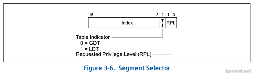

  • 从上图可以看出,寄存器的格式为
    • 0~2 位     2字节:     RPL 请求特权级
    • 3 位          1字节 :     TI 访问哪一个表  0是 GTDR    1是  LTDR
    • 4-15         13字节:    Index 下标

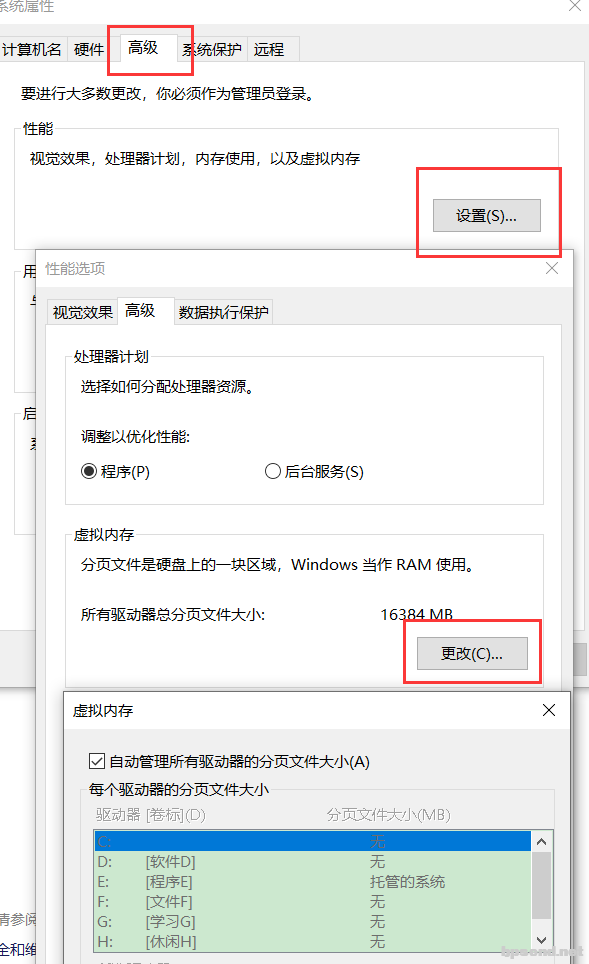

  • 现在内存在高,都会默认开启分配一个虚拟内存的功能,可以关闭,但是很容易导致程序跑不起来

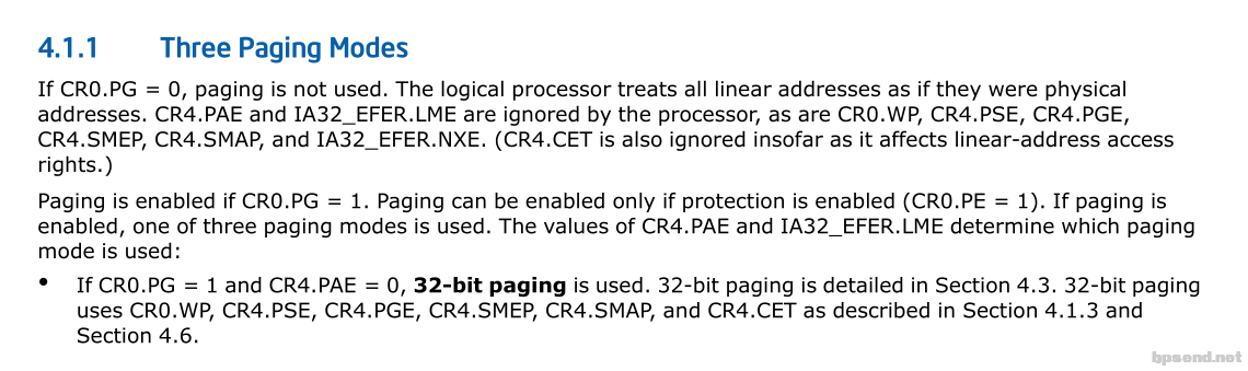

开分页

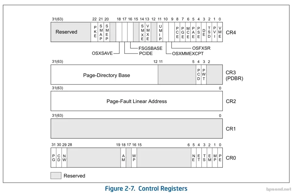

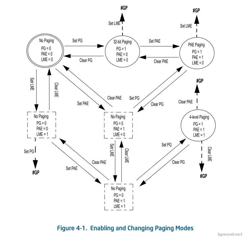

微软给了一些控制寄存器
CR0 CR1 CR2 CR3 CR4
除了CR0 其他的暂时用不到,只有0环有权限问题,3环是不能操作的
CR0 PG = 0 关闭分页功能 PG = 1 开启分页功能

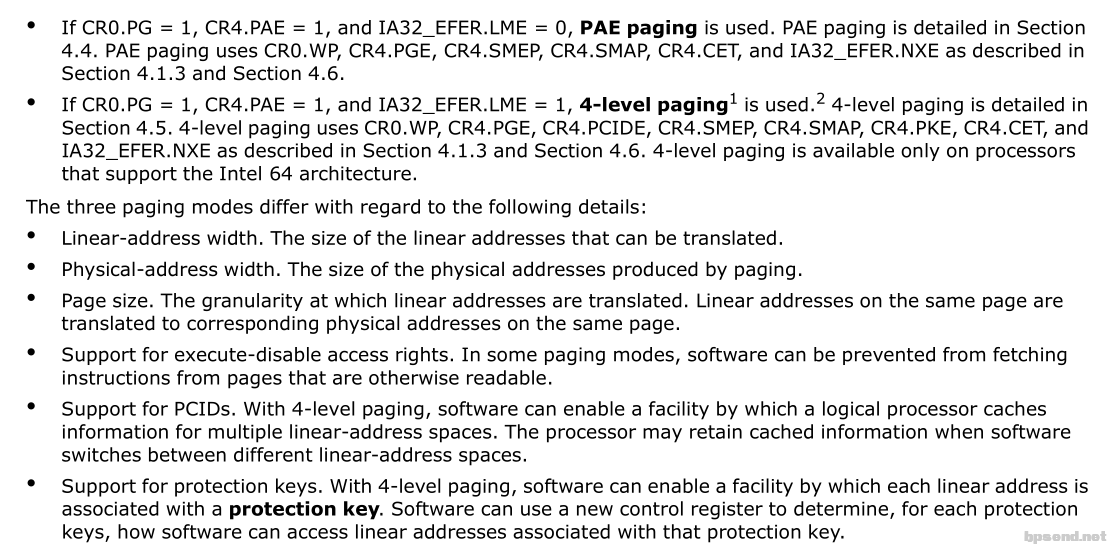

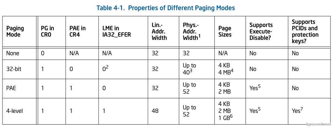

  • PG PAE PSE 3位的组合将决定了不同的方法
  • 以下表格 X 表示 标志位不重要,不需要去看
PG(是否开启分页)PAE(物理地址扩展)PSE(是否开启大分页支持)PS (决定是大分页还是小分页)LA (线性地址)PA(物理地址)PageSize(分页大小)
0XXX3232X
100X32324K
101032324K
101132324M
111032364K
111132362M
  • PG 是否开启分页 0不开启 1开启
  • PAE 是否开物理地址扩展 0不开启 1开启
  • PSE 是否开启大分页支持 0不支持 1支持
  • PS 是否为大分页 0不是 1是
  • 这个表随着年代的发展,不断的在加,不断的在改

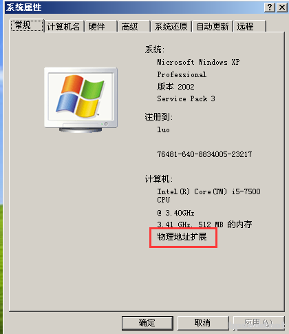

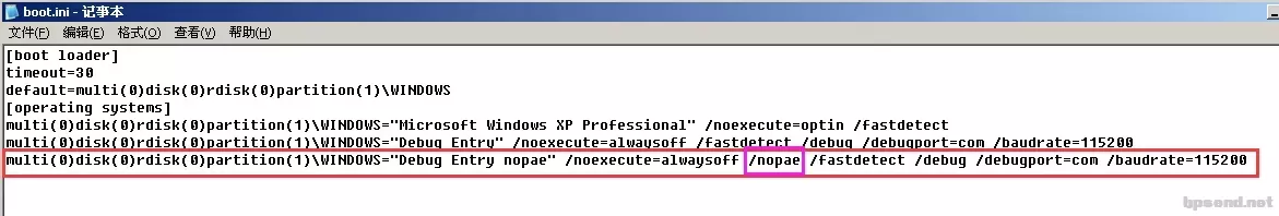

关闭物理地址拓展不能直接改寄存器,因为这样代表的设计变了,但是系统不知道,那么系统就崩了
关闭要通过启动项来改
multi(0)disk(0)rdisk(0)partition(1)\WINDOWS="Debug Entry nopae" /noexecute=alwaysoff /nopae /fastdetect /debug /debugport=com /baudrate=115200
关闭之后在进入 该启动项进行调试
CR0
8000003b =>1000 0000 0000 0000 0011 1011
PE 第0位 0 实模式 1保护模式
PG 第31位 0不开启分页 1开启分页

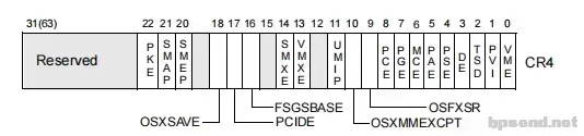

CR4
000006d9 => 0000 0000 0000 0000 0000 0110 1101 1001
PSE 第4位 0不支持开启大分页 1支持开启大分页
PAE 第5位 0不开启物理地址扩展 1开启物理地址扩展

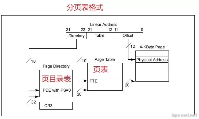

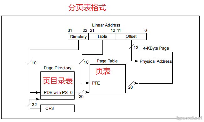

页目录表和页表
再结合上图,可以可以看到有2个表
offset 就是记录页内便宜的
例如:
线性地址 为 0x00401123 = 0x00401000 + 0x123
那分页表只需要只需要描述 ,线性地址的页首地址在物理的那个页首地址就可以了 ,我们的页首地址 + 12位的偏移就可以算出 物理地址了
就是LA(线性地址)和PA(物理地址)都是以页为单位管理的,没有必要描述LA的内存偏移,只需要描述LA的页首地址
在PA的那个页首地址,而这个偏移就等价于物理地址+偏移.所以就可以认为任何一个线性地址的低12位作为偏移,它必然也等于物理地址的偏移.
线性地址的低12位 = 物理地址的低12bit
比如有一个内存地址是804e3a42,那么这个内存的物理地址的低12位必然是a42
在表里只描述页首地址的映射就可以了

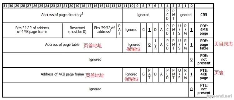

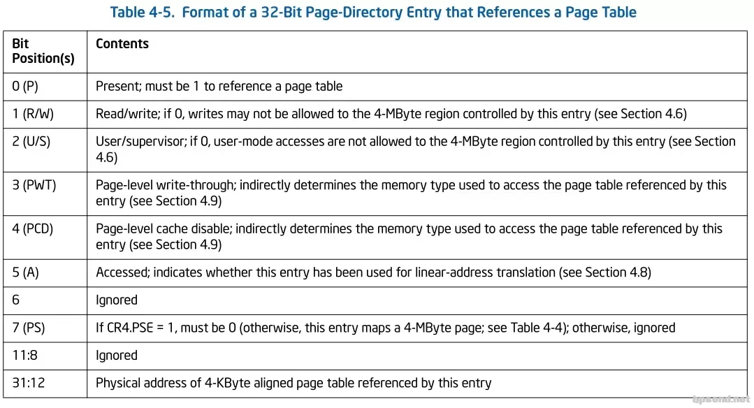

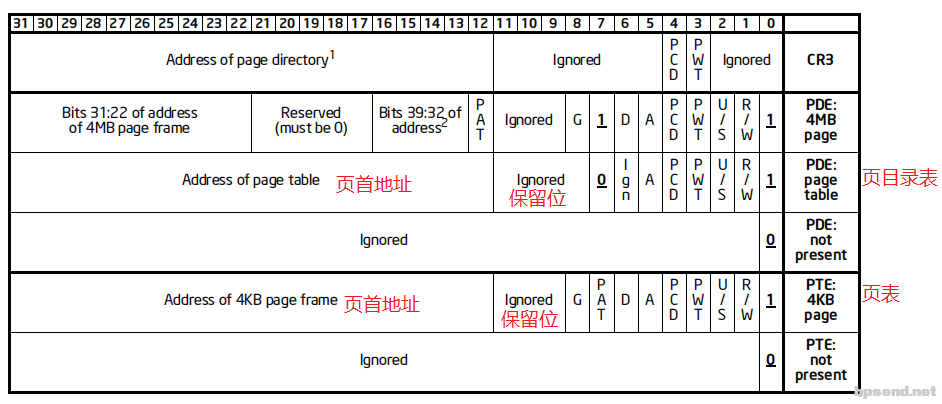

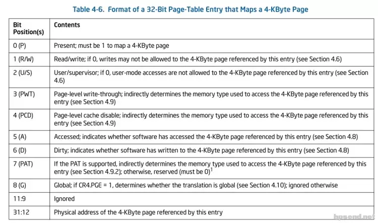

分页目录表各位的作用
分页表各位的作用
可以看 页目录表 和页表的格式都是一样的
P 第0位 是否存在 0无效 1无效
R/W 第1位 内存权限 0 Read/excutable 1 Read/write/excutable (这也是window系统任何一个地址都可以执行代码,任何一个内存都可以写,因为分页功能没有标志位来设置只读不能执行的权限,他只有2种权限)
调试器的内存断点,不可以把一个内存设为只写不能读,他的设计就是 把 P 设为 0,拒接访问,然后CPU访问就会产生异常(没有内存读断点,设不了,因为要设读断点,内存要改为不可读,可内存没这个属性)
U/S 第3位 用户和系统(ring0 或 ring3)
第12~31 物理页首地址(脂肪20位原因是 低12都是0)
剩下位目前没什么用
6页目录表
(PDT)) Page Directory Table
页目标表每一个项我们称为 PDE Page Directory Entry
分页目录表的地址 就保存在 寄存器 CR3 中 同理 多核CPU中 每一核都有一个 CR3 寄存器
6页表
(PT) Page Table
页表每一个项我们称为 PTE Page Table Entry

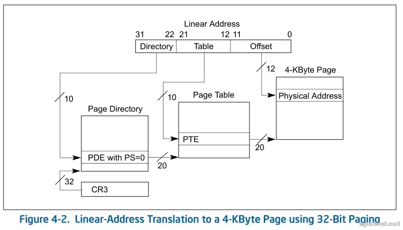

CPU查表流程

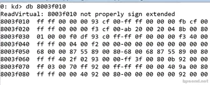

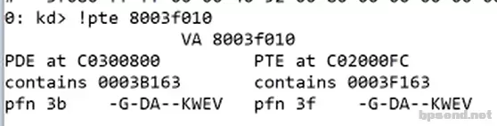

例如: 代码段 地址是 0x8003f010 那么CPU是如何将线性地址转换成物理地址
1r cs 查分段表 代码段 CS = 0x000000008
2dg 8 选择子是8 ,CPU 就会去查 描述符表低8项
Sel Base Limit Type 1 ze an es ng Flags
0008 0000000 ffffffff Code RE Ac 0 Bg Pg P N1 00000c9b
3检查后,拿到 base 0000000 + 0x8003f010 = 0x8003f010
4r cr0 查看是否开启了分页
cr0 = 80000011
5r cr3 从上面cr0最高位位1 ,说明开启了分页,就是获取2个表了
cr3 = 00039000 cr3指向的是物理地址,假如他是虚拟地址,那我们得先查表才能得到物理地址,那表的地址我们不知道,所以矛盾,所以表地址只能是物理地址
6!dd 39000 查看物理地址,如果读取失败那可能是这个表还没做好(至少需要开机到log页面) ,在去动脉钙化总读物理地址可以用函数 MmMapIoSpace 即 MOV EAX, CR3; MmMapIoSpace(eax) ,可以用 mov 指令是因为 CR3是 32位的不想 GDTR
7拿到地址后 低12位保持不变 把中间拆成2个10位 8003f
​ 8003f =》 1000 000000 0000111111 所以 这20位中的的高10位 是 页目录表下标 PDE index = 0x200
低 10 位是 分页表下标 PTE index = 0x3F

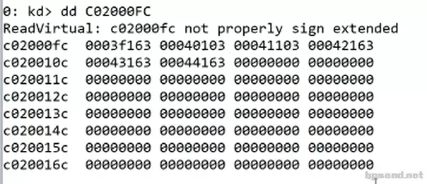

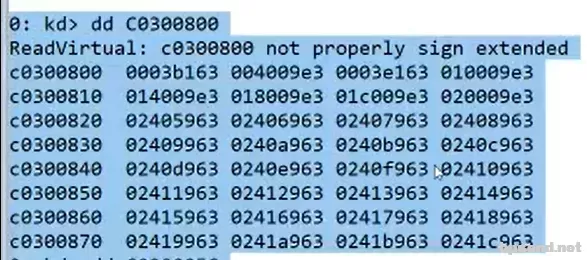

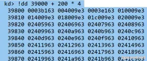

8!dd 39000 + 0x200 * 4 获取分页目录标 0003B163
9看一下p位是否为 1,是否有存在页表 ,可以到到最低为1,存在
10!dd 003B0000 + 0x3F * 4 获取分页表信息 ,高20位拿到物理地址 003B0000
最低四位是 3=》 0011 p 1 有分页 r/w 1 可读可写可执行 u/s 0 0环
11所以我们可以得到物理首地址 0003f000 + 010 =》 3f010
可以验证,我i们查表是没问题的
!pte
给一个虚拟地址,让调试器告诉我们页目录表项 和 页表项 在哪
可以看到跟上面我们查的结果是一样的

  • 昨天解决了权限问题,软件权限有ring0 ~ ring3,但是还有内存权限
  • 内存权限就是昨天表里的GDT表里的Type字段解释; 它分为代码段和数据段的权限,那么就可以认为一个软件是由代码段+数据段组成 一般还会有一个堆栈段,但是堆栈从本质来讲放的也是数据
  • 数据段权限
    • 只读 Read
    • 可读可写 Read / Write
    • 数据段是没有可执行权限的,因为数据段是不可执行代码的;这么设计是合理的
  • 代码段权限
    • 可执行 Execute
    • 可读可执行 Execute / Read
    • 代码段要么可执行,也么可读可执行

  • 查表(既然有两个表那么查表的话就会有问题)
之前查表是用 cs ds es这些段寄存器来做下标的,但是现在有了两个表,就不知道cs是GDTR表的下标还是LDTR表 的下标了.
思路很简单,就是从cs里取出一位做一个标识,到底是访问那个表 cs(TI = 0) or cs(TI = 1) 那么这个cs就不能叫下标了,它改名叫段选择子(Segment Seletor)
TI = 0 访问GDT TI = 1 访问LDT 段寄存器一般只有0环才能修改,3环不让修改
其实还有一个叫CPL,就是当前特权级,意思就是当前CPU所处的特权级是几环 所以当发起一个内存访问的时候 一般拿RPL和CPL做比较,如果这两个都不匹配了就没必要查表了
段选择子的13位是表示下标,TI是1位,RPL是两位

所以不用分段是不行的.而微软则用方法,巧妙的绕过了这个机制
    • 机制解释
  • 第一步先把ldtr废掉了,不要内存隔离了只做一个全局的GDTR表,这样的话CPU可以查表了,全部都从GDTR里查. 在WinDbg里可以用 di命令,来直接看段描述符表:dg 0 100 ; 0 100就是段选择子
  • 于是微软就做成了下面这样 0008 00000000 ffffffff Code RE Ac 0 Bg Pg P Nl 00000c9b 0010 00000000 ffffffff Data RW Ac 0 Bg Pg P Nl 00000c93 0018 00000000 ffffffff Code RE Ac 3 Bg Pg P Nl 00000cfb 0020 00000000 ffffffff Data RW Ac 3 Bg Pg P Nl 00000cf3 也就是 第一项: ring0 0~4G RE BASE = 0 第二项: ring0 0~4G RW BASE = 0 第三项: ring3 0~4G RE BASE = 0 第四项: ring3 0~4G RW BASE = 0
  • 对3环程序来说它的查表肯定会命中0018和0020这两项里,是一定具备权限的 对0环程序来说查的就是0008和0010,也是具备权限的 那么3环和0环的段寄存器就固定了,然后它的BASE都是0.
  • CPU去查这个表就已经没有权限问题了. 假如要读取的地址是:cs:0x778E1E53,这个得到的BASE就是0;也就是0 + 0x778E1E53; 通过上面那4个表项可以得知: 任何一个逻辑地址通过查分段表就会得到一个线性地址.;所以逻辑地偏移 = 线性地址(不包含FS) 也就是778E1E53通过英特尔这个表一查完得到的线性地址还是778E1E53.这就等价于废了 微软就是通过这样来绕过这个机制的.
  • 所以在微软操作系统里逻辑地址等于线性地址,但是不是绝对的;FS是个例外,代码段,数据段,堆栈段的BASE都是0

    • 开启分页功能
  • 微软主要靠分页功能来完成内存管理的.
  • 微软提供了寄存器叫控制寄存器 CR0 CR1 -- 保留 CR2 CR3 CR4 这些寄存器只有0环能访问
  • CR0里有一位叫PG位. 如果 PG = 1就表示开启分页,如果PG = 0就表示关闭分页 所以微软操作系统CR0中的PG位必然是1 CR4中有一个PAE位和PSE位
  • 有些位是给64位用的,暂时不用管 它有一个表,用来解释这些字段,但是表罗列的是32位和64位混合的,所以有些位暂时用不到.就大概罗列一下
  • PG PAG PSE PS LA PA PageSize 0 x x x 32 32 x ;如果PG位为0,就说明没开启分页,就不用看了 1 0 0 x 32 32 4k ;PG开了PAE没开,只有两种情况,要么4K,要么4M 1 0 1 0 32 32 4k
    1 0 1 1 32 32 4M
    1 1 1 0 32 32 4k
    1 1 1 1 32 32 2M
  • PSE表示大分页支持:就是超过4K的; PS给0就是4K,PS给1就是4M 如果大分页没开启的话,PS为就不重要了,写什么都是4K PAE是物理地址扩展 决定页的大小,所以在Intel手册里支持的分页大小有4K有4M还有2M
  • 4K分页情况
    • 4K分页情况从上面罗列的情况来看只有两种
  • PG PAG PSE PS LA PA PageSize 1 0 0 x 32 32 4k ;PG开了PAE没开,只有两种情况,要么4K,要么4M 1 0 1 0 32 32 4k

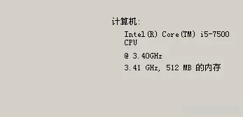

  • 在XP里右键我的电脑就能看到物理地址扩展,看到这个就代码PAE是开着的,但是4K里它是不能开的,所以要先关闭它 关闭的话不能直接改控制寄存器.要通过启动项来改,在启动项里加一个 /nopae.关闭后再启动就要选择nopae模式
  • 要看它到底关了没就看CR0就行,但是还不清楚它在第几位.手册里有详细说明
      • CR0结构
最低位是PE位(1bit);0就是实模式,1就是保护模式 ;没有开启保护模式分页就没有意义. 最高位是PG位(31bit)
CR4结构
PAE在第5位(5bit)
PSE在第四位(4bit)
  • 分页要解决的问题和分段是一样的,都是内存隔离和内存权限
每一页的内存大小已经固定了,所以就不需要limit了,这就表示表可以做的更小,只要描述物理地址和权限就够了..那么这个表的大小就是4个字节因为物理地址要32位的,权限哪怕给1位这个表大小都是8个字节,但是4K的页有一个特点就是一定低12位是0.所以就可以认为页的首地址必然是4K的倍数,这样的话只记录20位地址就可以了(CPU在读的时候补上3个0就行了),然后权限就是12位的了,这个表就是4个字节了.这个就叫分页表.分页表要支持映射4G的内存,那么要映射4G的内存就需要1M项表项计算:内存是4G就是2^32次方,表的每一项可以映射4K内存,所以/4096就得到项数了;再/1024就是1M那么这个分页表就要4M,而且4M还是要连续的,那就是创建一个进程就要给4M来坐标,还必须是连续的
    • 内存隔离
内存隔离就再来一张表,每个进程都有一个分页表,这样就内存隔离了,所以每创建一个进程就要4M的内存做表而一个进程并不会用到4G内存,它可能只用了一个G,那么就算它只用1G,这个表还得给4M,这就很浪费,要降低表的大小.英特尔发明了一个新的数据结构,来作为分页表格式假设有个数组,下标是4位,下标就等价于线性地址 0x1111(线性地址) ~ 0xffff 它的下标范围就是0~15有个ary[16] ={0,1,2,3,4....};那么查表就拿0~15来下标访问这个数组可以先给8项,不够得时候再加8项ary[8] = {1,2,3,4,5....}xxxx (其他内存)ary[8] = {8,9,10,11,12....}这时候这个下标就不能用了,内存不连续了,要解决这个问题就要把这两个数组作为不同的地址,不连续的首先把0~15的下标拆分成 两位两位的,前两位作为第一个数组的下标,后两位作为第二个数组的下标,但是两位的话最多只能0~3,这就只能表示4项了那么就是 ary1[4] = {ary2,0,0,0} 0~3xxxx (其他内存)ary2[4] = {1,2,3,4} 0~3要访问2的话首先通过前两位下标拿到ary2的地址,然后通过后两位来确定2的位置 也就是下标为0x0001就是拿前两位查ary1,得到第二个数组地址,再拿后俩位确定数值通过这样的设计数组就可以不连续了,并且下标还可以用.拆成两份就够了四项不够的话还可以再加一个数组ary3[4] = {4,5,6,7} 0~3然后把ary3的地址写到ary1里ary1[4] = {ary2,ary3,0,0};那么假设访问5的话下标就是0x0101还不够的话就一直加,如果把ary填满的话,刚好就可以放0~15项,同时也可以不连续了不连续的话就代表一开始只给写一个表啊,然后再往后加,填满了以后再往后加但是如果都填满的话,这个表就比原来直接做表更大了,但是不会大很多.而且进程基本上不会用到4G内存.所以就巧妙的减少了表的大小
页目录表叫Page Directory Table;缩写为PDT页目录的每一项叫Page Directory Table;缩写为PDE页表叫Page Table;缩写为PT 页表的每一项叫Page Table Entry;缩写为PET 虚拟地址等价于线性地址;假设有一个虚拟地址是0x00401123假设映射的物理地址是0x1000,因为是以页为单位的,那么分页表只需要描述线性地址页首地址在物理地址的那个页首地址,查到物理页的首地址后,再加上它的偏移就能算出物理地址了就是LA(线性地址)和PA(物理地址)都是以页为单位管理的,没有必要描述LA的内存偏移,只需要描述LA的页首地址在PA的那个页首地址,而这个偏移就等价于物理地址+偏移.所以就可以认为任何一个线性地址的低12位作为偏移,它必然也等于物理地址的偏移.线性地址的低12位  = 物理地址的低12bit比如有一个内存地址是804e3a42,那么这个内存的物理地址的低12位必然是a42在表里只描述页首地址的映射就可以了
页目录表和页表基本上是一样的格式,只不过在某些标志位上可能有些差异.最低位就是P位:就是存在位;0表示不存在,1表示存在R/W(1bit):内存权限位;0表示可读可执行,1表示可读可写可执行;                  这就是Windows操作系统任何一个地址都可以执行代码和写入的原因.当时调试器的内存断点其实就                  是把P位给0了,让它无法访问了.因为无法把内存改为可写不可读U/S(2bit):用户User和系统位System;就是0环和3环Address of page table  (20bits):高20位就是物理页首地址剩下的位暂时没啥用了
  • CPU通过CR3寄存器来得知页表和页目录表的地址
    • CR3可以拿到页目录表地址,然后就可以查出物理地址了;(分页表格式图)
    • 同理CR3如果是多核CPU的话,每一核都有一个
  • 模拟CPU查表流程
这个地址8003f010;CPU是如何从线性地址转换成物理地址的 第一步先查分段表        这是代码段,所以是CS.得到CS为00000008,也就是选择子,所以CPU就会查描述符表第8项,查到之后就获取        到Base了,Base再加上8003f010   = 8003f010 然后观察是否开启分页了        查看CR0寄存器,看它的最高位是否是1;开了的话就有分页机制查看CR3寄存器        获取到页表首地址(00039000);CR3指向的是物理地址;(!dd可以查看物理地址)        在驱动里的话要通过MmMapIoSpace函数映射一个物理地址        MOV EAX, CR3;MmMapIoSpace(eax)线性地址低12位保持不变,然后把中间拆成两个10位        8003f 010 => 8003f =>   10 0000 0000 00 0011 1111         其中高10位是页目录表的下标.页目录表的索引就是 0x200        页表项的索引就是 0x3f然后开始查表        !dd 39000 + 200 * 4;页目录表首地址 + 索引 * 4        #   39800 0003b163 004009e3 0003e163 010009e3    #   39810 014009e3 018009e3 01c009e3 020009e3    #   39820 02405963 02406963 02407963 02408963首先先看最低为是否有效        有效说明存在页表,然后拿高20位补3个0就是页表首地址;0003b => 0003b000在查看页表        !dd 0003b000 + 3f * 4    #   3b0fc 0003f163 00040103 00041103 00042163    #   3b10c 00043163 00044163 00000000 00000000    #   3b11c 00000000 00000000 00000000 00000000这样就找到了物理页的首地址是0003f,然后再补上0 就是0003f000;并且最低位是3也就是0011所以最低位就是1 ,表示内存是有效的,并且是可读可写可执行的,0是系统权限.解析低3位就够了.最后再加上偏移010,这样就得出它的物理地址是 3f000  + 010 = 3f010  这就是CPU的查表流程.验证的话就直接 !db 8003f010 先查看线性地址的数据,然后再!db  3f010 查看计算出来的物理地址,看这两个地址所查出来的数据是否一致也可以通过!pte来验证.!pte的意思就是给一个虚拟地址,让调试器来告诉我它的页表项和页目录表项在哪里!pte 8003f010;这样写,WinDbg就给出它的页表项和页目录表项地址了
