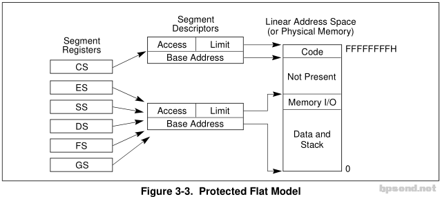

  • 寄存器变成了 32位 ,因此支持的最大内存是 4G(2^32)=>0xFFFFFFFF此时EIP 可以指向内存条的任何一个地址,所以不需要分段了
  • 所在在保护模式下,也称为 Flat Model(平坦内存模型),所以分段就没有用了,段寄存器也就没用了,但是为了兼容以前的16位的系统,所以段寄存不能删除

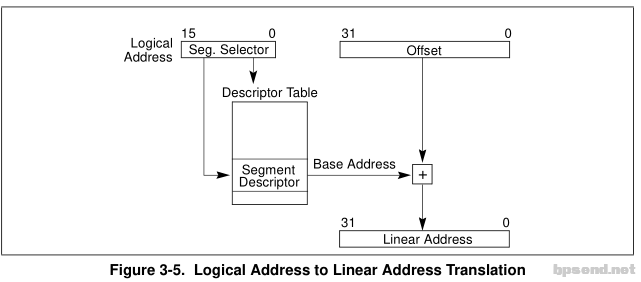

  • 有了分段表,接下来就是怎么查表了,段寄存当作表的下标就可以重用寄存器,不造成浪费了,所以CS就成了查询段描述表的一个索引,所以 逻辑地址 =》 段描述符表 =》线性地址(不开分页物理地址),而逻辑地址就是 CS:EIP
  • 段寄存器就变成了段选择子
    • 1 要验证权限
    • 2 段描述符表 变成了2个,一个全局 2G共享,一个局部 2G独立 ,2个表是为了节省表空间
  • 这样就会产生一个问题我们拿段寄存器查表到底查哪一个,因此得在段寄存器内加一个标志,变成段选择子。通过段选择子去查找得到一个段基址 + 逻辑地址的偏移,就可以得到一个线性地址

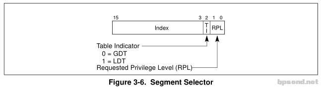

    • 段选择子: 13位下标 + TI(0全局或1局部) +RPL(特权等级)
    • 因为段选择子的下标是 13位 =》 2^13 = 8192 =》描述符表的最大项数是 8192 ,再多的话13位下表表达不了

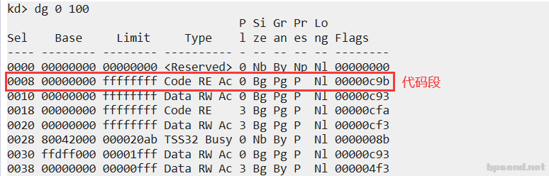

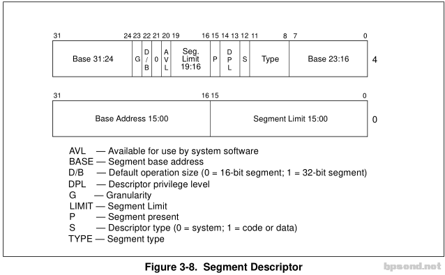

段描述符
struct SegmentDescriptor {
  unsigned limit1 : 16;   //段界限 (低16位)
  unsigned base1 : 16;    //段基址 (低16位)
  unsigned base2 : 8;     //段基址 (第17-24位)
  unsigned type : 4;      //内存权限(属性)
  unsigned s : 1;         //描述符类型 (0 = 系统段; 1 = 存储段)
  unsigned dpl: 2;        //描述符特权级 ring0~ring3
  unsigned p : 1;         //存在位 0 段不在 1存在 (删除标志),可以判断是否有效
  unsigned limit2 : 4;    //段界限 (第17-20位) (分开是为了兼容16位)
  unsigned avl : 1;       //软件可利用位 (保留给系统软件)
  unsigned l : 1;         //64段标志,32位是0
  unsigned db : 1;        //0 =》 16位或者  1 => 32位段 (兼容16位)
  unsigned g : 1;         //粒度位  1=》 4K    0 => byte
  unsigned base3 : 8;     //段基址 (第25-32位)
  • 计算段界限和段基址需要通过位运算先把隔离的位拼在一起

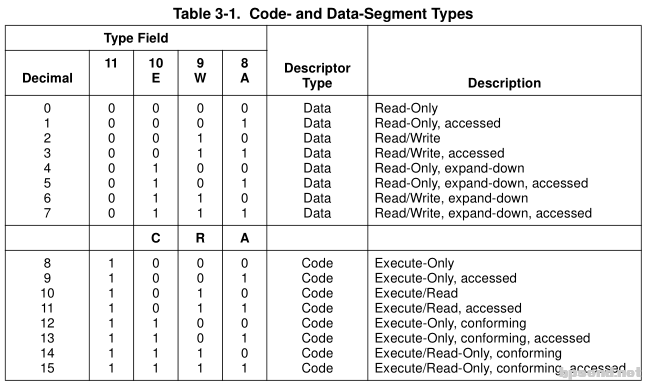

  • type 内存属性
    • 分为2类数据段 和 代码段
    • 数据段 (一定可读,想要不可读只能 p = 0 ,内存断点的实现就是修改 p标志 让内存不可访问 产生异常)
    • A =1 ,代表已访问
    • W =1 ,代表可写
    • E = 1 ,向下扩展(一般用于堆栈段)
    • 代码段(一定可执行 想要不可执行只能 p = 0)
    • A = 1 ,代表已访问
    • R = 1 ,代表可读
    • C = 1 ,一致代码段 (把0环的一段代码共享给3环,即让3环可以执行0环的代码,通过 RPL 和 DPL的验证 )

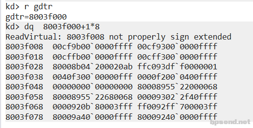

假设在内核空间中 0x80000000 处放了一行代码 mov eax, ebx; seletor = 30(在段描述符段选择子在30的位置)
3环是不能执行这行代码,因为cpu在做检测的时候由权限验证
多用户空间中怎么做到去执行这个代码呢
mov cs,30;
jmp 0;
=》 此时cpu就会 拿 cs 去查表,就会得到段基址 0x80000000 ,加上偏移得到线性地址,这样就可以跳到
0x80000000 处,但是此时因为权限问题无法执行该处代码
在段描述表里面有一个这个状态 dpl ,因此在3环空间中
CPL= 3 ,但是段寄存器的值是0 ,所以查表得时候CPU肯定会拒绝美因茨我们需要吧 RPL改成 3
即 =》
mov cs,33;
jmp 0;
这样发起请求就没问题,但是还有DPL,CPU就会拿 RPL 和 DPL 作比较,发现权限不匹配,就会产生异常
但是我们有时候是需要 3环去共享0环的代码段的,例如: API CreateFile
我只只需要把一致代码段置1就可以了,这样就可以通过 RPL 和 DPL 的验证

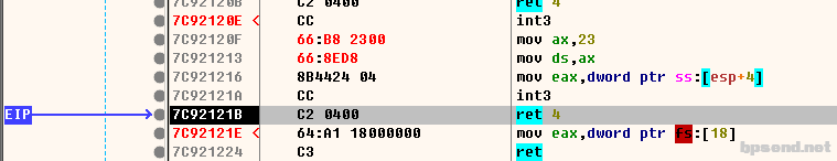

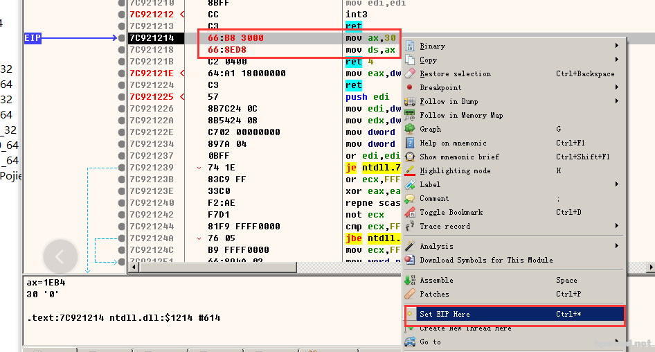

硬件寻址方式用户层修改段寄存器
cs ds es ss

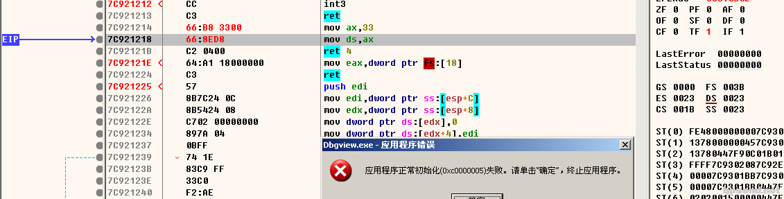

mov ax,30;
mov ds,ax;
此时cpu拒绝了修改但并没有报异常
因为 :
  • 首先给的权限不对 30 低2位是0 ,得给3 因此 要 33
此时执行会 C005
我们试试原先的值

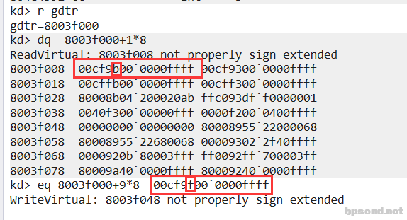

此时会发现正常通过了,那为啥给 0x23 就可以 ,0x33 就不行了呢,因此改段寄存器是cpu就会查表,无效的就不会让我们改,因此我们可以伪造一下或许就可以改了 (伪造参考下面的)
可能由于 ds,cs,gs一直在用,可能改不了,可以修 fs
代码一致性
我们把这一项放到第9项去,并改成代码一致段
  • 但有一个问题,CS不让直接改,因为在该的过程中代码就产生了变化,因此可以采用16位汇编跨段调用的方式
  • jmp far 要改的值(1B):地址 (EIP的值)
  • 意思是 把 cs的值改成 要改的值 并且把 EIP 设为 地址
  • 寄存器能改是有条件的,描述符表有这个值才行

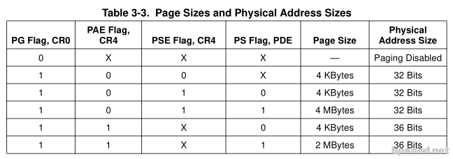

  • 分页设计是为了更快的内存交换,即支持虚拟内存,因intel的设计中,开了分页,页大小有5种
  • 但从本质来说就2种,开启pae ,关闭pae
    • 开启PAE 4K/2M PS(PDE第7位)= 1 一项8个字节 物理地址36位 页地址 24位(12-35)
    • 关闭PAE 4K PS(PDE第7位)= 0 一项4个字节 物理地址32位 页地址 20位(12-31)
  • 在intel 中 大分页机制 PSE 肯定会开 ,因为 PSE 开了 PS才有意义
  • intel 为了节省表的大小,把这个表拆成了多级表,并且把线性地址变成了页表索引 通过查分页表得到物理地址

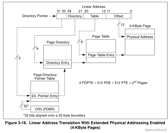

4K页查表方式(开启PAE)

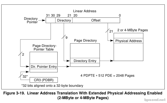

4M页查表方式(开启PAE)

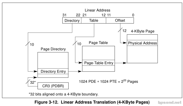

4K页查表方式(不开启PAE)
    • 页目录表 1024 大小4k
    • 页表 1024 大小1024 * 1024 * 4 = 4M
    • 2级表大小极限就是 4M(页表) + 4K (页目录表)
    • 内存管理是以页为单位,效率更高 。 VirtualProtect 操作内存是以页为单位的

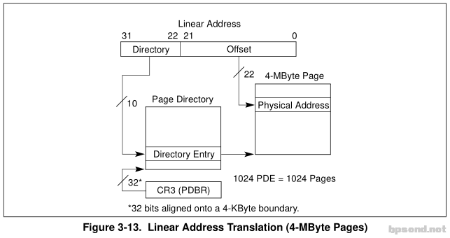

4M分页查表(不开启PAE)
    • 不要页表,主要页目录表
    • 偏移变成了22位
    • 4M太大,都用4M分页没必要,因此会混合使用

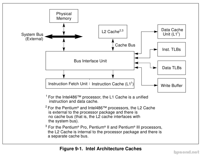

  • 页目录表这个表在内存中用的很频繁,所以提升查表效率,因此有了TLB(缓存)
  • 每个进程的CR3 就是指向页目录表,我们可以把页目录表和页表全部拷到缓存里面去,因为缓存的访问效率很高(一级缓存,再cpu里面,很小,以k为单位),因此我们可以直接查缓存,当CR3切了,我们再缓存一次

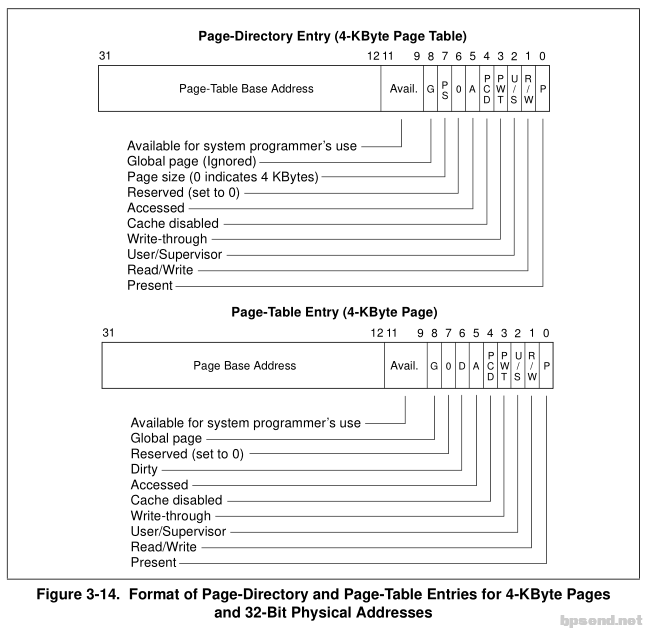

页属性没开启APE
  • G 第8位 全局页和局部页 ,如果是全局页缓存时就不会重新缓存页目录表,而是用上一个进程的
    • 例如 高2G 中的 G =1 ,低 2G中的 G=0 ,这样切进程时就只缓存低2g的,高2g不会缓存,直接用上一个进程的
  • PWT 第3位 写缓存, 改了缓存的数据是否要写入物理内存
  • PCD 第4位 内存的数据是否要更新到缓存

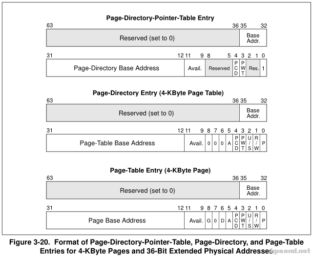

开启PAE
因为每一个表改成了8字节,所以标项必须减半
2级表
  • 页目录表 1024项 大小4k
  • 页表 1024项 大小1024 * 1024 * 4 = 4M
2级表 大小极限是 4K + 1024 *4K
3级表
  • 页目录指针表 PDPT 4项 大小 = 4K (不应该是32字节,难道不足一页按一页算?)
  • 页目录表 PDE 512项 大小 = 4 * 4K = 16K
  • 页表 PTE 512项 大小 = 4 * 512 * 4K = 8M
3级表 大小极限是 4K + 4 *4K + 4 * 512 * 4K
