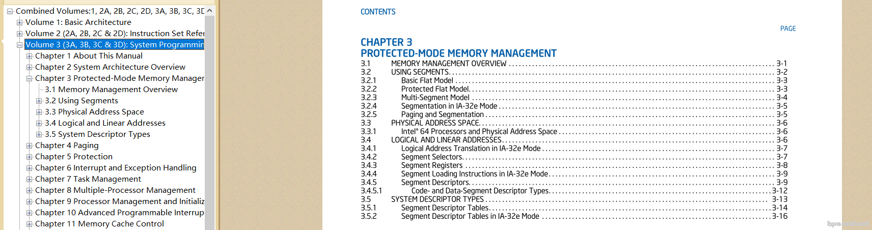

CPU手册
关于系统相关的在第3卷

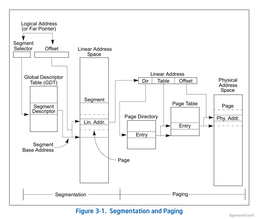

逻辑地址 首先最上面就是逻辑地址。其实逻辑地址就等价于程序里面的地址、但是你说什么时候用的逻辑地址呢?我什么时候用的逻辑地址呢?其实你一直在用逻辑地址。 我们随便右键一个程序, CPU看地址的时候是看逻辑地址的,就是这个CS段偏移。你们平时所说的虚拟地址实际上是段偏移了。 每个进程的cs 都是一样的,这我们后面再谈。 至少对CPU来说是用逻辑地址的,你们代码也好。数据也好。都是逻辑地址。 内存管理图中这个逻辑地址他说通过一个叫分段管理。那么他就就可以把它转成一个线性地址。然后这个线性地址,这里面是一个叫页的管理,叫页映射、页管理,他叫分页管理。就可以得到一个物理地址。 这是CPU内存访问一段内存的处理流程。 分页管理是可以不要的,如果不要的话、那么逻辑地址通过分段管理就直接得到了物理地址。 线性地址有什么用?他这个抽象的概念。为什么有线性地址的概念呢?现在就是主要为了完成这个内存隔离的问题。其实你可以认为我不能因为你开不开分页。它是一个抽象出来的概念。线性地址在32位里面里面固定四个g 。不管你物理内存条有没有四个g 、他固定四个g。即我的线性地址一定是4个g.
逻辑地址(cs:778e1e53) => 分段管理 => 线性地址 => 分页管理(可以不要) => 物理地址
如果不要
逻辑地址(cs:778e1e53) => 分段管理(查表) => 物理地址
分段管理
分段管理就是查表,CPU先拿地址去查表,查出该内存的权限,如果可以就去访问,如果不可以不能访问,所以这个表就称为分段表

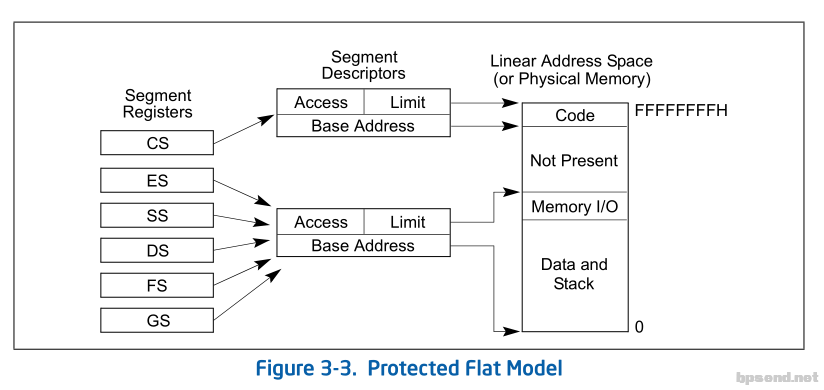

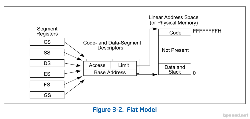

这样不仅cpu好拿,而且寄存器好给,加的寄存器只有内核权限可以看见,3环权限看不见,这样标存放的地址就比较自由,所以cpu访问任务一个内存地址不管是执行代码还是读写数据他的第一步就是拿到这个地址然后从寄存器里拿表,查表有没有权限,有权限从这个表拿到物理地址去访问,当然相对的访问内存的效率就下降了

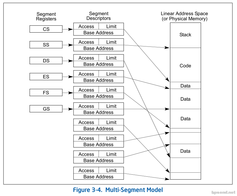

分段表访问
对于操作系统作者来说,他第一步得了解这个表的格式,段怎么使用
没有开分页的话线性地址就等于物理地址
从上图可以看出分页表存放了3个信息
  • Base Address(段基址)
  • Limit(段界限)
  • Access(访问权限)
但是我们可以发现一个问题,那就是没有物理地址 ,其实 段基址就是物理地址 或许你就会问,虚拟地址呢,怎么知道逻辑地址对应表里的哪一项
逻辑地址地址当做表的下标,这样查询速度更快,而且少了四字节,如果直接把逻辑地址当做表的下标那么这个表可能非常大,因此他是
CS段寄存器(16位)当做表下标 ,段偏移当做物理内存偏移
例如 :
ds = 2;mov al,ds:[100]在分页表中下表为2的 数据为  1000     1000      R于是CPU 读取出数据之后 判断权限为  r  是可读的于是就去访问 物理地址  1000 + 100 = 1100  拿出一个字节的值给 al虚拟地址就是 100 (偏移),在CPU的理解里面,虚拟地址就是 一个段的便宜ds为了查出物理地址的段基址100是虚拟地址和物理地址的段偏移物理地址 = 段基址 + 段偏移逻辑地址 = DS + 段偏移对于CPU来说 每个内存地址都是逻辑地址
我们判断一个虚拟内存能否访问其实就是在物理内存中能否找出跟他一样的大的段就可以了,所以可以理解为虚拟的空间和真实的空间我们只需要描述他段的映射就可以了,这就是分段
所以我们只需要知道虚拟地址对应的物理内存条的首地址在哪,因为 虚拟地址偏移量100 就对应了物理地址偏移量的100,因此虚拟地址的偏移量就对应了物理地址的偏移量是一致的,因此我们这个表只需要描述 虚拟地址和物理地址段基址的映射情况就够了
每个段寄存器映射的段都是不一样的
如果有2个段寄存器指向的段基址是一样的 那就是内存共享
2个逻辑地址不一样,但映射的物理地址是一样的,是因为下标不一样,但是不同的下标查出来的表的值是一样的,内存共享就是这么做了
寄存器的值给的值一样代表查的表项是同一个,这个内存共享不一样(内存共享查的表项是不一样的),这种我们称为多段合一

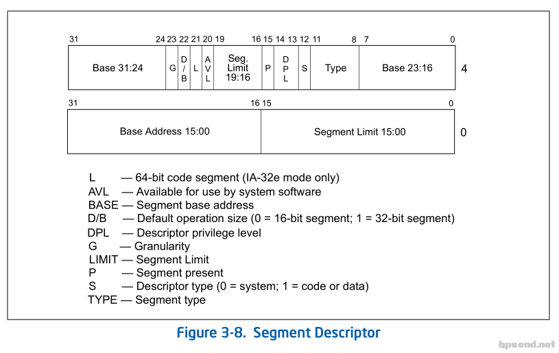

分段表格式
整个表 64位
段基址 对于32位cpu来说最大4个g 所以需要32位 由上图 Base Address 15:00 (16位) Base 31:24(8位) Base 32:16(8位) 3块用位运算拼成,刚好32位,这样设计是因为历史遗留问题,这个表在16位cpu是就开始设计,那时候这个表是4个字节,现在32位cpu,发现表不够用,需要扩展四个字节,但是原来的第四个字节的格式不能修改,否则不兼容16位,因此只能往高位补,因此虽然很影响效率,但是为了兼容只能这样,而且原来界限只有16位,现在不够,因此高位又补了4位
段描述
因为要表达这个表信息需要用位段描述,结构体无法直接描述
struct SegmentDescriptor {
  unsigned limit1 : 16;   //段界限 (低16位)
  unsigned base1 : 16;    //段基址 (低16位)
  unsigned base2 : 8;     //段基址 (第17-24位)

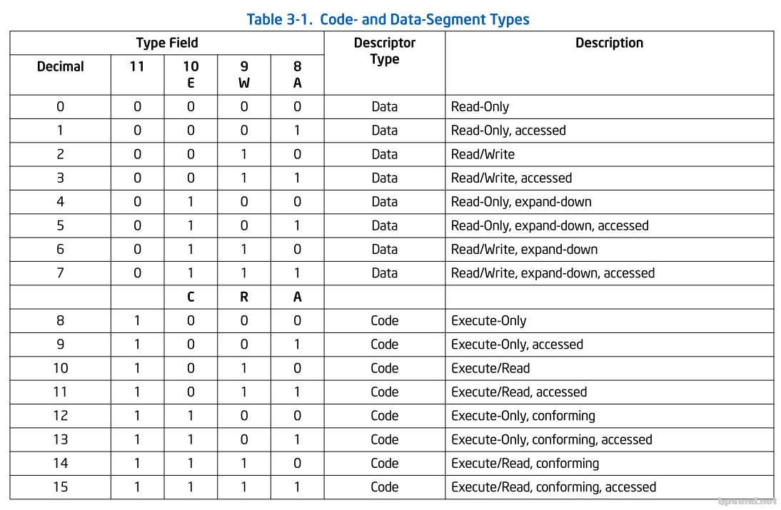

  unsigned type : 4;      //内存权限
  unsigned s : 1;         //描述符类型 (0 = 系统段; 1 = 存储段)
  unsigned dpl: 2;        //描述符特权级 ring0~ring3
  unsigned p : 1;         //存在位 0 段不在 1存在 (删除标志),可以判断是否有效
  unsigned limit2 : 4;    //段界限 (第17-20位) (分开是为了兼容16位)
  unsigned avl : 1;       //软件可利用位 (保留给系统软件)
  unsigned l : 1;         //64段标志,32位是0
  unsigned db : 1;        //0 =》 16位或者  1 => 32位段 (兼容16位)
  unsigned g : 1;         //粒度位  1=》 4K    0 => byte
  unsigned base3 : 8;     //段基址 (第25-32位)
内存属性并不是按位描述的     如果内存被人操作过 就会加 accessed 属性,例如分页内存,这个标志可以作为内存有没有用的参考标志
expand-down  地址方向是往上还是往下  例如 段基址 1000,偏移100,真正地址是 900 还是 11000   是为了兼容堆栈段
MmIsAddressValid 函数的实现就是通过  检查  存在位(p) 是否为0实现的
base(32bit)  limit(20bit  为什么20位是为了模4)  4G  0x00000~0xFFFFF

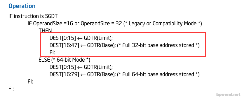

这个表地址是放在寄存器 gdtr 中,那是否就意味着我们拿到这个表的结果就是内存管理是我们说了算,而不是微软说了算,我们可以帮微软做内存管理,即我们只要拿到这个表并且可以读写那么所谓内存安全问题都废了,而且操作系统是无法解决的,因为我们是直接跟cpu打交道,而不是操作系统,这个表的地址在内核当中,因此3环得到这个地址也没办法操作
操作寄存器CPU提供了2条指令
sgdt =>读 strore 存储
lgdt =>写 load 加载
这个寄存器是 48 (16 + 32) 位,因为是变长,所以这个表给出了首地址和大小
我们运行可以发现有多个表,那是因为有多核CPU ,每一个核就有一个表,因此可以通过这个知道自己代码在哪一个核上跑
